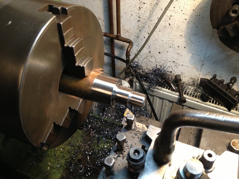

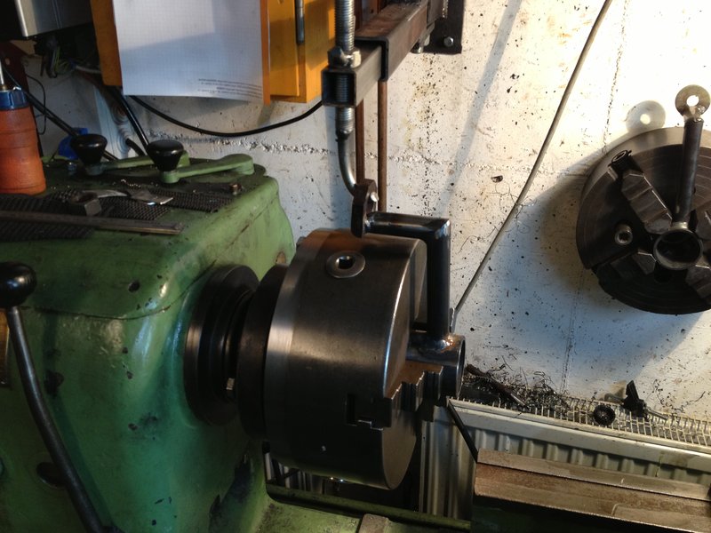

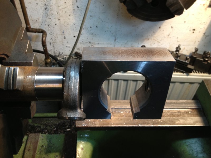

Heute habe ich zuerst mal wieder das Dreibackenfutter montiert:
Zum Glück hat die Drehbank einen großen Spindeldurchlass. Das ist das Rohmaterial für die Bolzen, eine 50mm Welle 1.2713 (55NiCrMoV6) mit einer Festigkeit von ca. 1000-1400N/mm². War schon sehr gespannt wie sich das bearbeiten lässt:

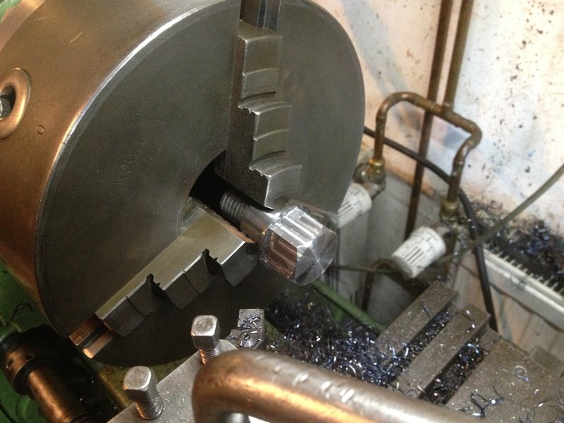

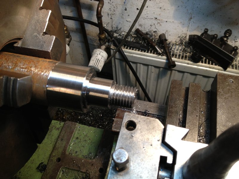

Dann mal vorgeschruppt. Bin sehr begeistert von der Zerspanbarkeit, 2mm Zustellung sind problemlos gegangen:
Und ein Gewinde gedreht:
Passt:

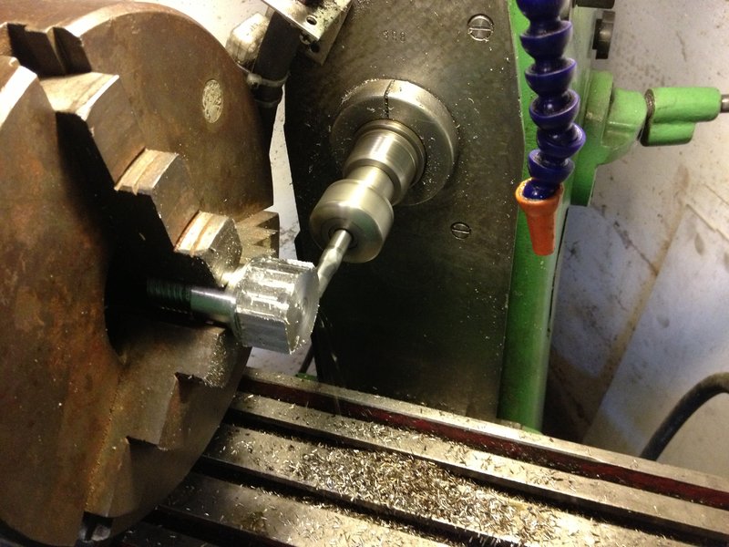

Und ab auf die Fräse. Da hat man die Festigkeit dann gemerkt, die Aufspannung im Teilapparat ist auch nicht die stabilste. Hab dann einen 10mm VHM Fräser genommen, damit gehen 3mm Zustellung im Vollschnitt:
Und der erste fertig, fehlen noch 3:

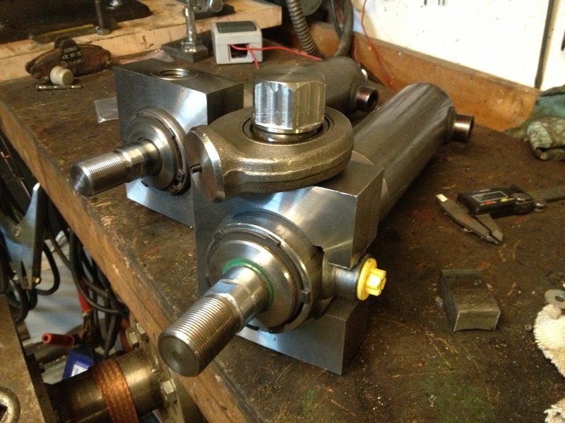

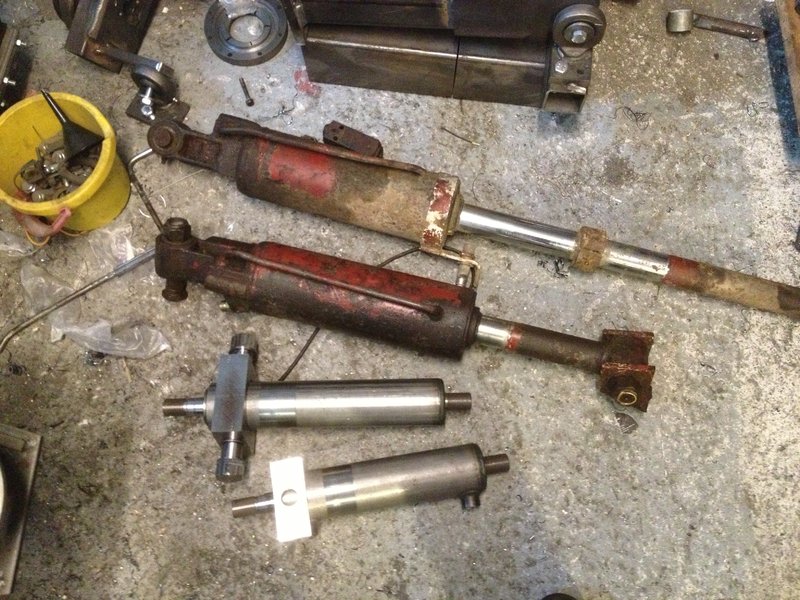

Hab heute mal den zweiten Bolzen fertiggedreht:
Und mal alle Zylinder auf einem Haufen:
