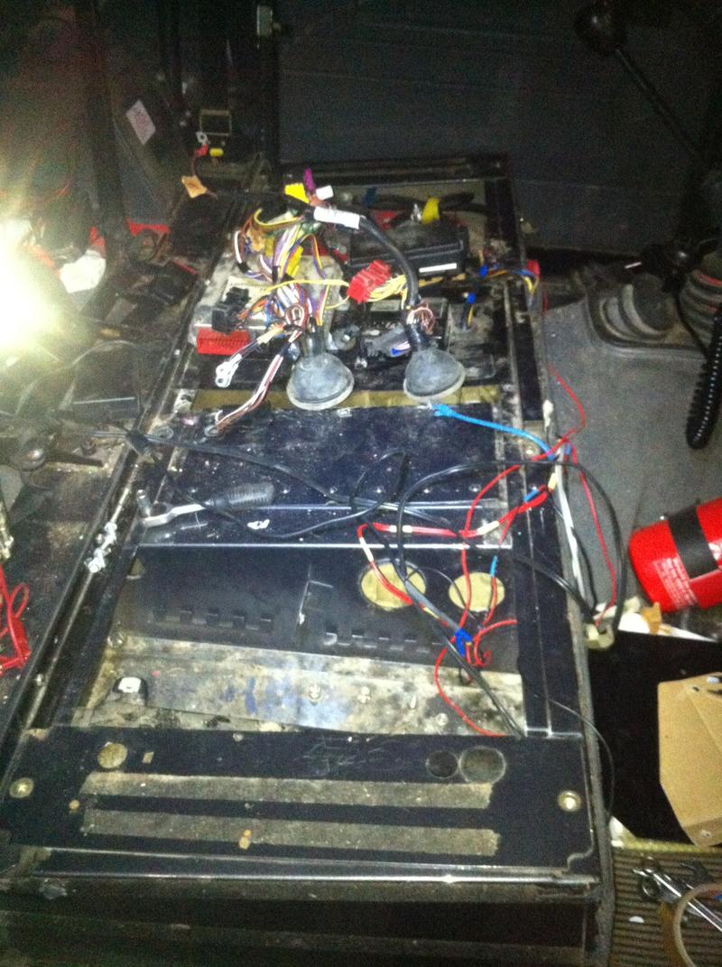

BeitragVerfasst am: 08.11.2015 20:41:13    Titel:

BeitragVerfasst am: 09.11.2015 12:16:34    Titel:
Hab den landy ins künstliche koma gelegt! Smile
Schraub das Massekabel oder die Massekabel nicht in diesen Deckel.
Ich hab das Problem gehabt das der Deckel immer mal wieder keinen Kontakt hatte und in der Fahrt aus ging.
Eljot
benachbarter Haubenpopper
Wohnort: Bayern
...und hat diesen Thread vor 5948 Tagen gestartet!
BeitragVerfasst am: 09.11.2015 13:09:34    Titel:
eds_s_h hat folgendes geschrieben:
ich bau mir ne komplette VA-kiste die eigene masseanschlüsse bekommt und ordentlich mit fahrzeugmasse verbunden ist! dann sollte das kein problem sein denk ich! Smile
trotzdem danke für den hinweis! YES

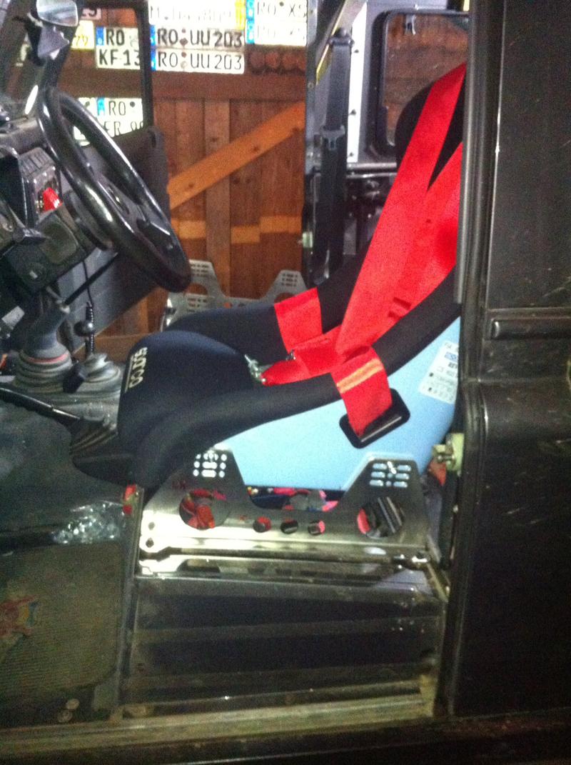

BeitragVerfasst am: 20.11.2015 23:30:12    Titel:
Heute meine konsolen vom abkanten bekommen und "fit-check" gemacht! Smile
Passen perfekt! Love it
