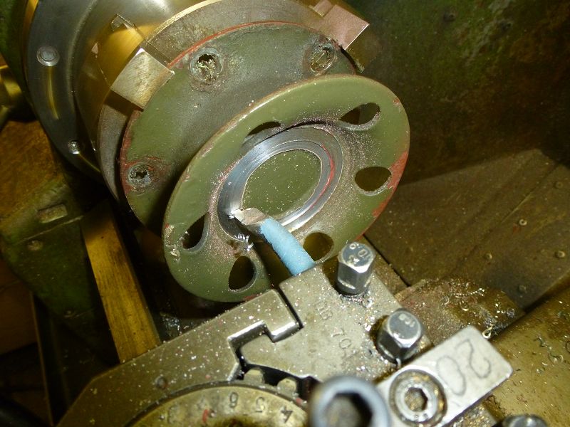

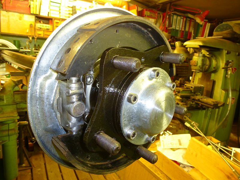

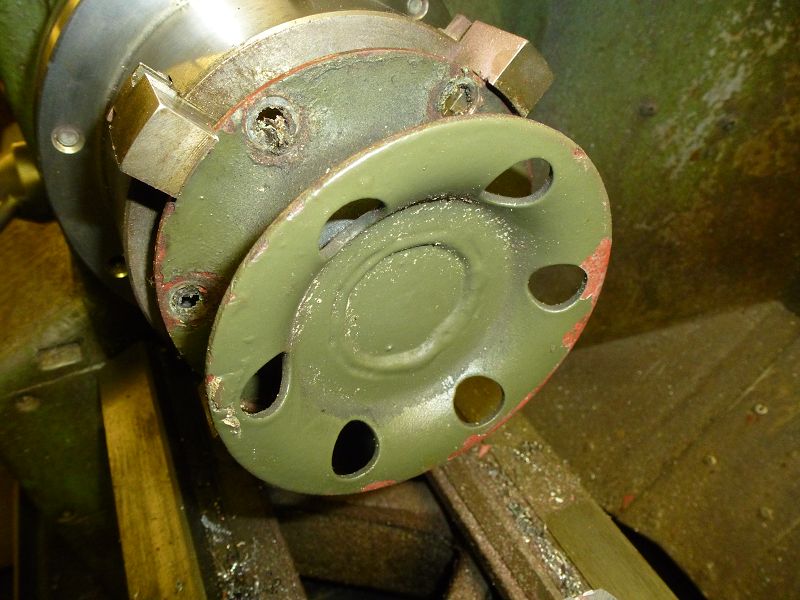

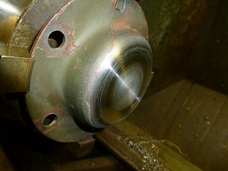

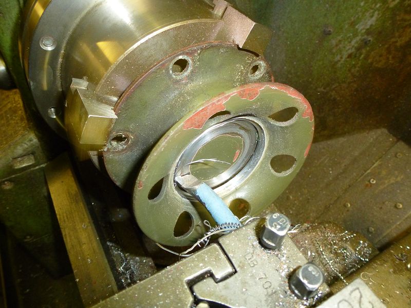

Also zunächst sollen die Kappen den Verlust des Fetts innerhalb der Nabe verhindern. Da diese durch das Anschweißen des Flansches mehr oder weniger krumm an der Dichtfläche sind, wird eine Papierdichtung benötigt!
Was du sonst noch so gelesen haben magst, ist für unsere Anwendung nicht ausschlaggebend.
Ich steche den unnützen Rand übrigens ab.
Im verzinkten Zustand obsiegt die zivile Auslieferung. Um TÜV-Längen, versteht sich. rotfl rotfl rotfl
