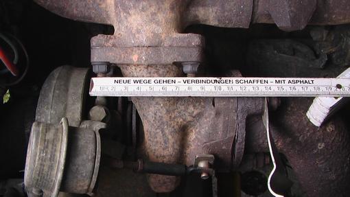

Dein letztes Bild ist vermutlich ein 300er Defender Lader, oder? Beim Disco ist er dann statt stehend hängend montiert.
Ich habe bei meinem Tausch auf 300er-Lader nur das silberne Teil (Verdichtergehäuse) und die Schaufelräder mit der Welle und deren Lagerung vom 300er verbaut. Das Gußteil wo die Abgase durch gehen ist org. 200er geblieben. Ich mache heute Abend ein/zwei Fotos von meiner Krümmer-Turbo-Kombination.
Bei mir kann man den Turbo über einen viereckigen Flansch, den es wahrscheinlich beim 300er nicht gibt, vom Krümmer trennen. D.h. ich habe dann noch Gußrohre am Motor die die Abgase von 4in1 Rohr bewegen, dann kommt der Flansch und dann der Turbo. Nach Deinem Foto sieht es beim 300er so aus als wäre der Turbo mit den mittleren beiden Zylindern fest verbunden und nur die äußeren Zylinder sind extra gesteckt, richtig?
Wenn das so ist, paßt der Audi-Turbo nicht an den 300er!!! Headbanger
aber eben an den 200er Smile

BeitragVerfasst am: 29.03.2007 21:25:51    Titel:
hier mal ein paar ganz frische Fotos aus dem Motorraum (Disco 200tdi)
auf dem ersten Bild ist der viereckige Flansch zu sehen von dem ich immer schreibe, ich habe mal einen Zollstock als Größenvergleich dazugelegt
auf dem zweiten Bild sieht man die komplette Abgasspinne mit dem Turbo vom 200tdi
an diesen viereckigen Flansch sollte der Audi-Turbo passen und wenn man das Verdichtergehäuse dreht sollten auch die Anschlüsse wieder ungefähr da sein wo sie jetzt sind.
Das Problem ist der Anschluss Richtung Hosenrohr (Turbo-Abgasausgang), hier muß ein Adapter her da die Bolzen am Audi-Turbo näher zusammen sind.
Thomas
