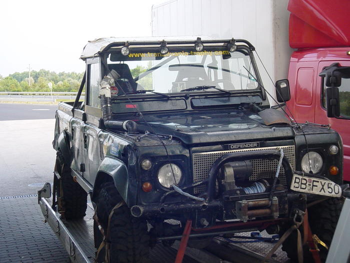

BeitragVerfasst am: 07.08.2012 08:50:37    Titel:
der Überhang hinten wurde entfernt und die C-Säulen sind jetzt aus 3mm U-Stahlprofilen. Ist ja ein Trophy und kein Rallye-Fahrzeug, da muss das bissl was aushalten. Trotzdem sieht es bisher so aus als würde alles etwas leichter. Gewogen wird aber zum Schluss.
