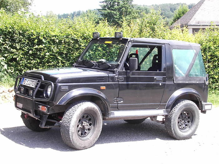

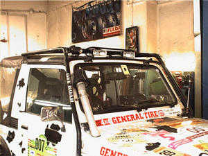

aber auf´s Dach kommt dennoch was seht mal hier auf dem Bild
soll auch etwas stabileres sein.
Darauf kommt dann noch ein kleiner Dachgepäckträger. Bis zum Überrollbügel.
Habe ich bei einen G zur Baja Saxonia gesehen. Das fand ich so was von geil das ich das unbedingt haben muss!

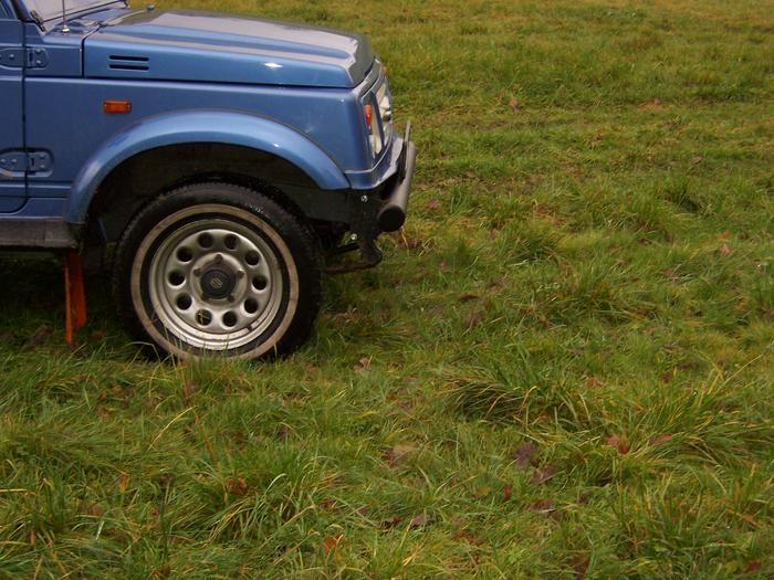

hatte auch die 215 75 15 drauf... AT von Colway.
unterschied in Beschleunigung und verbrauch so wie Endgeschwindigkeit waren gross!!
aber auch das Optische:
Gruß Erik

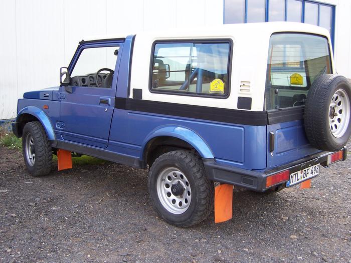

BeitragVerfasst am: 09.08.2008 20:12:16    Titel:
So mal wieder eine Kleinigkeit an dem guten gemacht. Da ich irgendwo einen Spritzlappen verloren habe musste ein neuer her da. Da die Original aller Stockhässlich sind. Habe ich mir da ein Auge bei Rallyes geholt. um kam zum Entschluss Förderbandgummis müssen her.
Sieht jetzt noch bissl komischaus wegen Wagenfarbe und den Spritzschutzlappen.
Aber wenn der Wagen erst mal umlackiert ist sieht das richtig geil aus.

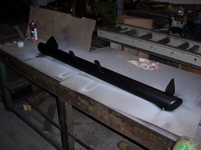

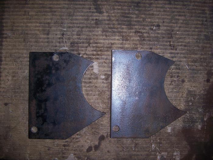

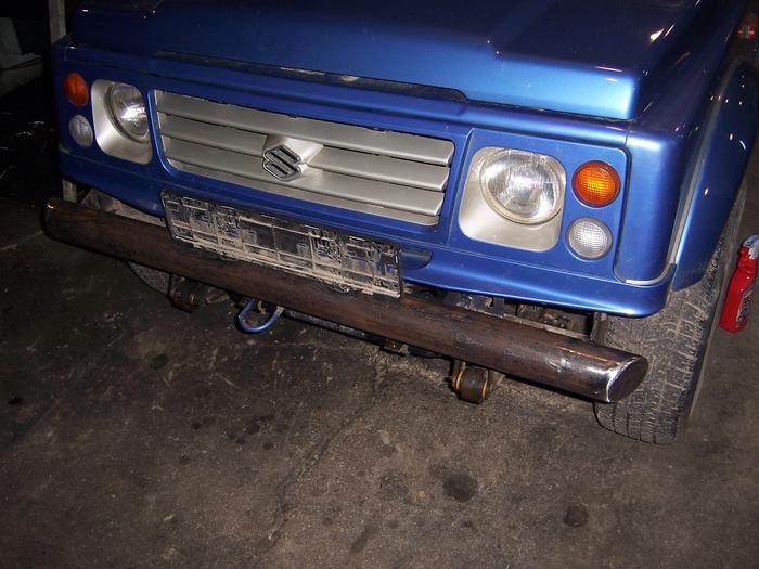

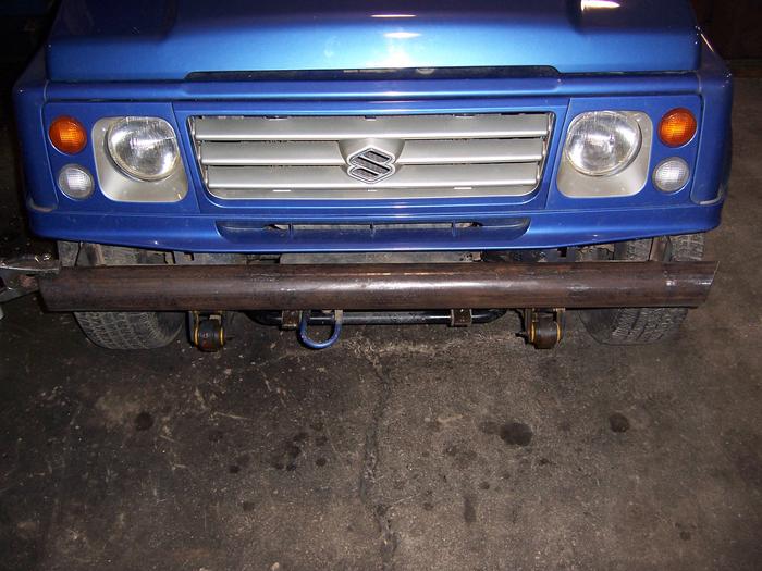

BeitragVerfasst am: 07.12.2008 18:02:55    Titel:

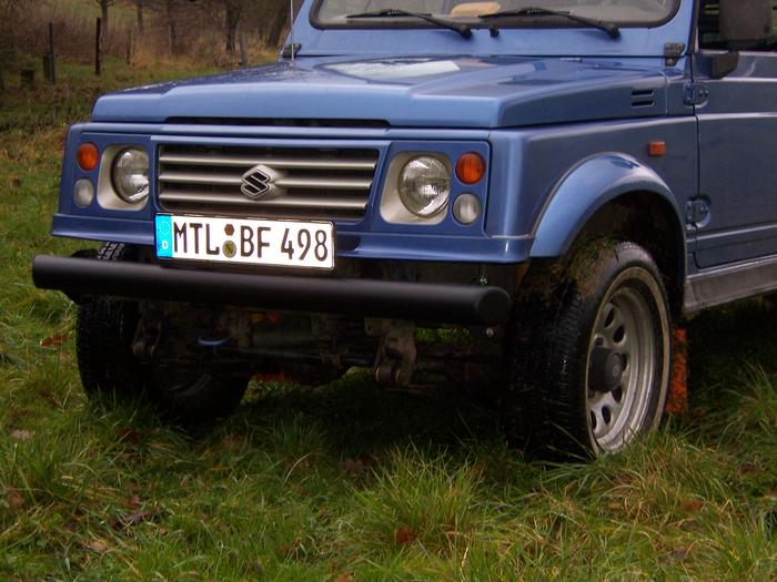

So da nun die Winterzeit einbricht, musste mal was zum Schutz der Front dran.
Da ich ja hier keinen Bullenfänger dran habe und die Plastikstoßstange auch nichts abhält. Habe ich mir am WE mal was zusammen gebraten.
Damit sollte ich im Ernstfall besser wegkommen als mit der Originalen.
Aber seht selbst

Bleibt das Ding dauerhaft? Wenn ja, dann würde ich noch irgendwelche Bergeösen vorsehen und deswegen nochmal eine zusätzlich Befestigung der Stange am Rahmen. in der Mitte.
...und hat diesen Thread vor 6408 Tagen gestartet!
BeitragVerfasst am: 07.12.2008 18:31:26    Titel:
ne die kommt wieder ab.
Soll doch noch ne Winde dran und da will ich mir so eine wie die von ARB dranmachen

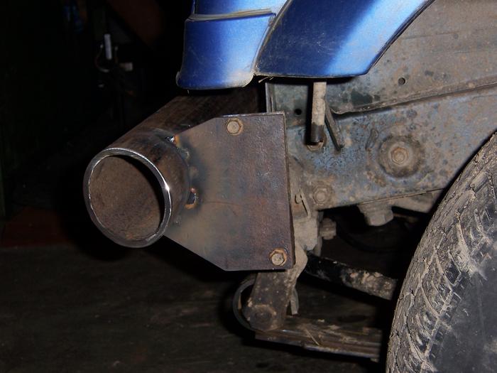

Hübsch, eine fette Stoßstange an den dünnen, kleinen M8 (?) Originalschräubchen montiert Smile (zumindest sieht es so aus, falls nicht bitte ich um Vergebung)
Das ersetzt Du aber noch durch etwas stabileres - oder ? Vor allem wenn noch die Winde dran soll.
Abgesehen davon kann ich Dir aus eigener Erfahrung sagen ist die Plastikstoßstange recht stabil Supi
Da der Wagen ja einen nicht gerade riesig stabilen Rahmen hat habe ich bei solch "undeformierbaren" Stoßstangen immer eher Angst um den Rahmen, wenn der sich verzieht ist der Schaden größer als eine neue Plastikstoßstange.
Holger
quadman
Wohnort: Südostniedersachsen
BeitragVerfasst am: 08.12.2008 17:14:23    Titel:
...die M8 Schräubchen sind TÜV-relevant! Supi
Das ist die Sollbruchstelle bei einem Auffahrunfall und nimmt die Energie auf. Sonst haut es dir auf den Rahmen...
Gruß Stefan, TÜV-Nordland
