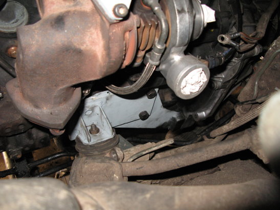

Habe mich heute an die Montage des LT230 Transfergetriebes gemacht.
Zu zweit mit Kran oder Hebezug geht’s am besten.
Der Simmerring darf bei der Montage auf das Automatikgetriebe nicht kaputt gehen.
Die beiden Halter am Automatikgetriebe und Transfergetriebe festgeschraubt und gut.

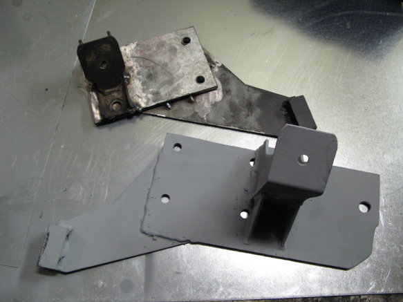

Nun kommen die vorderen Motorhalter.
Die passen natürlich nicht. Wie doof.
Also kurz rüber in die Schlosserei und das Kleinteileregal durchsucht und Stahlblech mitgenommen. Die Alten Motor-Halter abgeflext und die Halter vom alten Motor angepasst.
Alles mit Schutzgas gepunktet und wieder rüber in die Schlosserei zum schweißen mit den großen Geräten. Dann kurz mit Zinkspray übergesprüht und gut.
Morgen wird der andere Halter geschweißt und dann alles montiert.
Dann wird der Motor endlich seinen neuen Platz einnehmen und das Gestell mit Hebezug kann wieder verschwinden. Die dickste Arbeit ist dann getan.
Danach folgt nur noch zusammenschrauben und hier und da anpassen.

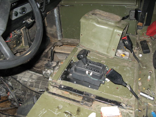

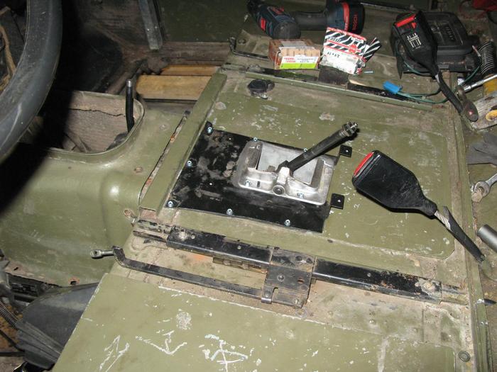

heute ist die Schaltvorrichtung für das Automatikgetriebe
montiert worden.

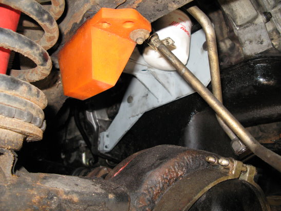

Die Motorhalter sind an ihrem Platz und der Motor ist platziert.

BeitragVerfasst am: 06.02.2009 10:32:27    Titel:
Obskur Unsicher Unsicher das versteh ich grad nich..
das vtg sitzt doch nach den getriebe.. oder??
warum ist dann der automatikwahlhebel hinter dem vtg hebel??? Unsicher

BeitragVerfasst am: 06.02.2009 11:19:34    Titel:
Da ist ein Bowdenzug dran,den kann man hinmachen wo man möchte.

BeitragVerfasst am: 06.02.2009 15:30:34    Titel:
genau so ist es. Hau mich, ich bin der Frühling

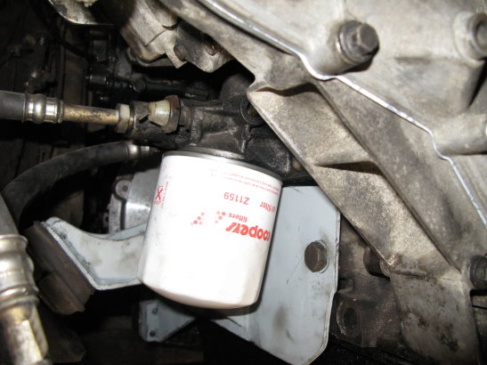

Hier noch ein Bild mit Montierter Schaltkulisse.
Ich habe noch ein paar Bilderchen von den montierten Motorhaltern gemacht.

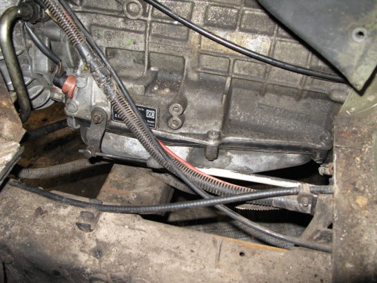

Hier ein Bild vom Bowdenzug des Automatikschalthebels. Dieser Bowdenzug geht bis zum Schalthebel.

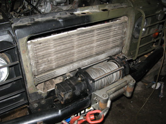

Den alten Automatikölkühler habe ich vorerst auch wieder montiert.
Der wird wohl irgendwann mal gegen einen größeren ausgetauscht.

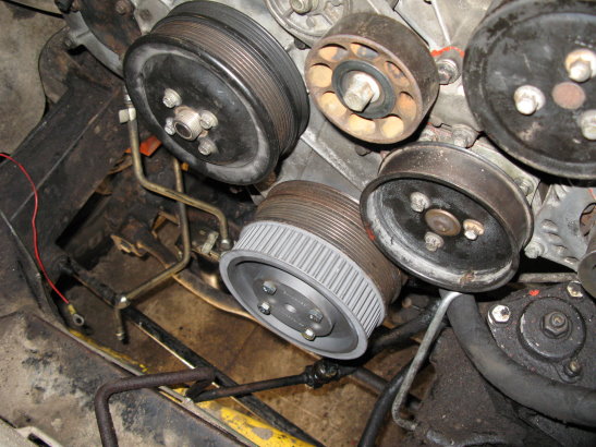

Die Zahnriemenscheibe für die Kurbelwelle hat vier Bohrungen erhalten. Die Löcher mit Gewinde waren in der alten Riemenscheibe schon vorhanden.
Die Zahnriemenscheibe dient später für den Antrieb einer Hydraulikpumpe.
