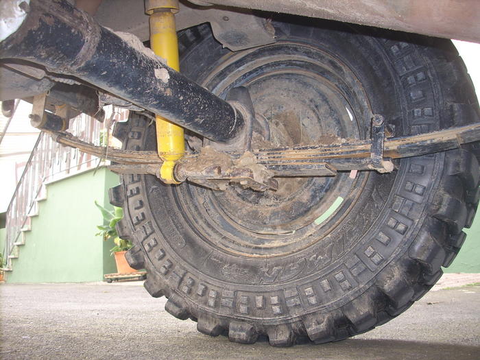

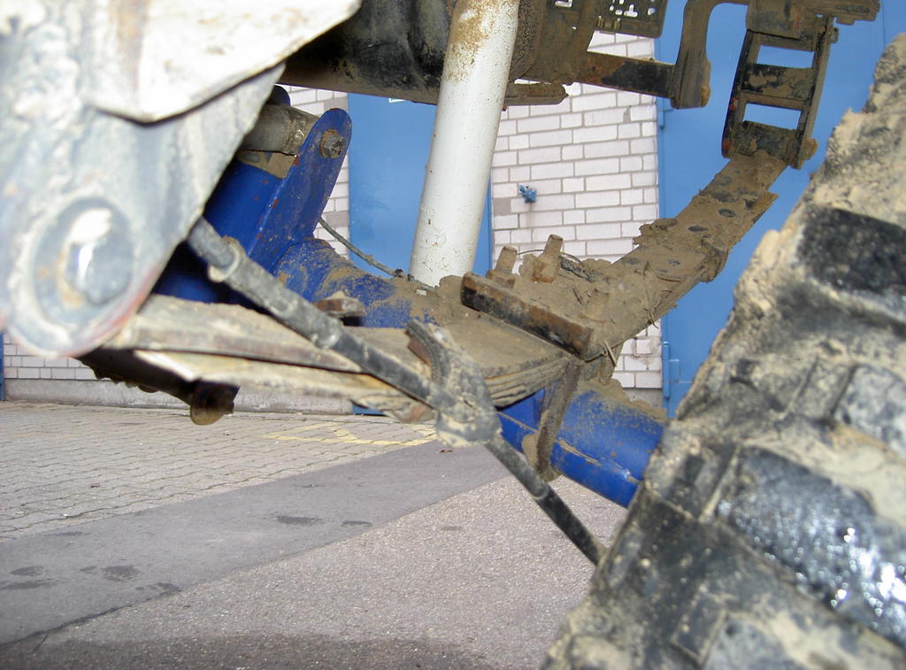

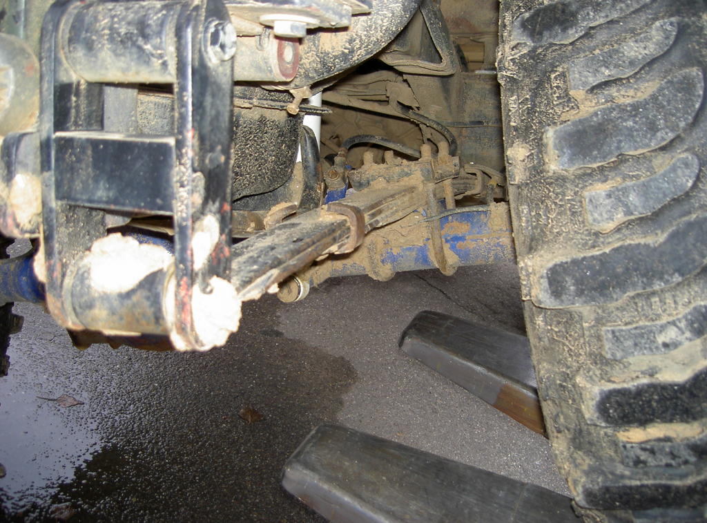

Okay... an der VA liegen die Federn direkt uebereinander, was im Grossen und Ganzen eigentlich ein lineares Federpaket bedeuten sollte.
An der HA liegen 2 Federn direkt aufeinander, 2 halten mit den Enden Abstand, das deutet auf ein progressives Federpaket hin. Die HA kannst Du also noch haerter machen zB fuer Beladung, wenn Du eine 3. aufeinanderliegende Feder ueber die 2 schon aufeinanderliegenden bringst.
nach der gewichts-einfedermethode ist es leicht progressiv, aber vom prinzip her versteh ich was du meinst mit den anliegenden und abstehenden federn!
