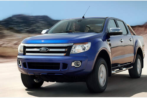

War zwar auch eine Weile auf dem Amarok-habenwollen-Trip. Aber diesmal haben sich die Wolfsburger wohl mit ihrer üblichen Strategie verrechnet, als letzter in einen Markt zu kommen und das modernere Konzept zu bieten.
Nach dem, was Ford da letzte Woche in Australien gezeigt hat, bin ich mir ziemlich sicher, dass mein nächster kein Amarok wird. Sondern eher ein Ranger.
Männermotor (3.2 Liter, 200 PS, 470 NM), Sechsgang-Automatik, geiles Design, moderne Ausstattung - der bessere Pickup kommt wohl nächstes Jahr von Ford, nicht von VW.
http://www.4wheelfun.de/news/ford-ranger-2011-weltpremiere-volle-kante-der-neue-ford-pickup-2814539.html
3,2 liter Diesel ist aber lecker, da muß ich aber mal schwer überlegen ob ich meine 3 Liter Isuzu eintausche, da bin ich ja mal gespannt wann er beim Händler steht
