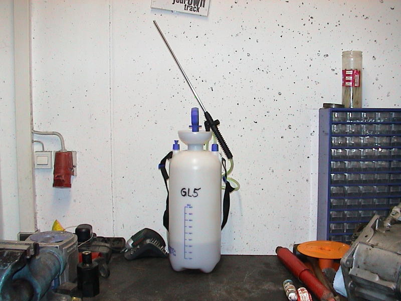

BeitragVerfasst am: 03.09.2012 14:07:28    Titel:
Terranoman hat folgendes geschrieben:
"Getriebeölbefüller" auch für unterwegs (Obi 8,99€):
Sind die Dichtungen der Pumpflasche ölbeständig?
Thomas
jetzt nach 1,5 Jahren würde ich das mal mit JA beantworten. YES
