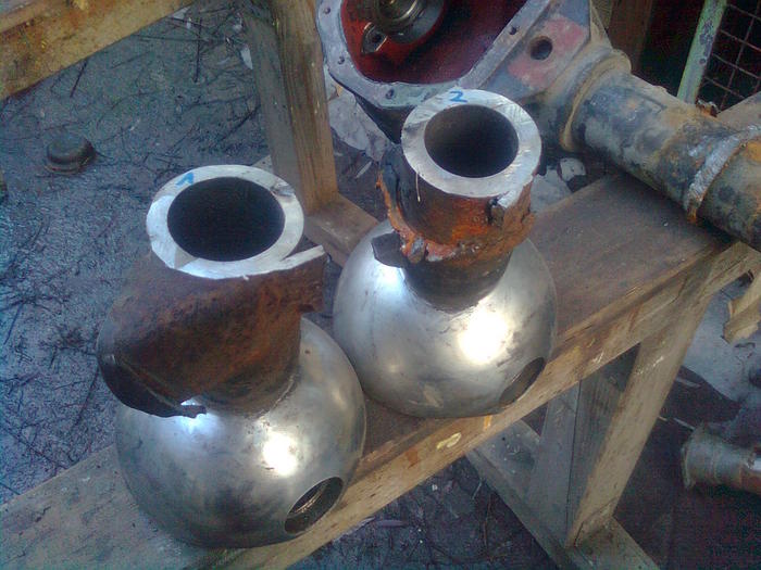

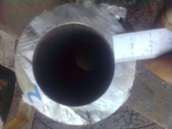

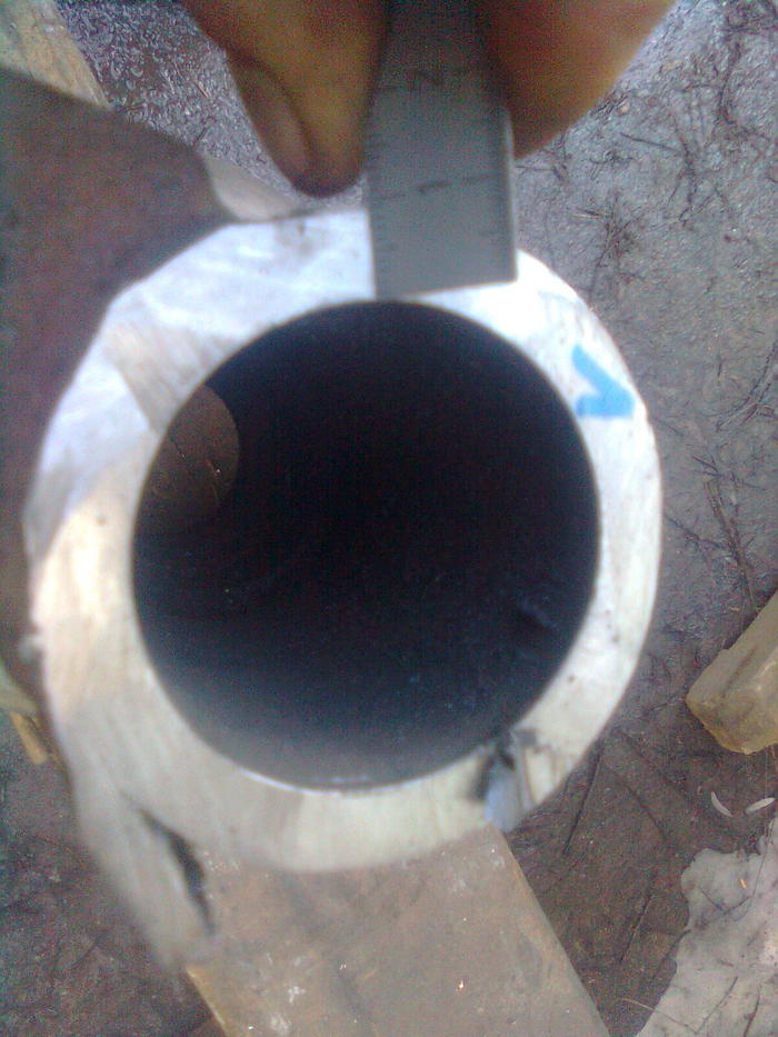

BeitragVerfasst am: 11.01.2011 19:44:43    Titel:
Hallo, das sind die Achsrohre vom G463
VA 11,6re
VA 10,0li
HA 10,0
Liebe Grüße Robert

Typisch Deutsch, verschiedene Achsrohre links und rechts, technisch perfekt aber eigentlich sinnfrei.
Ist nicht persönlich, ist einfach die Art wie bei euch alles durchkonstruiert ist - und damit oftmals unnötig teuer und kompliziert.

vieleicht muß aber auch nur die rechte hälfte stabiler sein? weil das Diff evtl links sitzt?
BeitragVerfasst am: 11.01.2011 21:16:20    Titel:
Ja genau, so schlau bin ich auch.
Und ja, es ist technisch perfekt, aber welchen Sinn macht es das 3ocm Rohrstücklein anders zu dimensionieren - Keinen, man muss bloss 2 verschiedene Sorten Rohre einkaufen, verschiedene Achsrohrstummel fertigen etc. pp.
Technisch Perfekt aber Sinnlos.

Eventuell sind diese 30cm die Restücke eines anderen Produkts.
= Perfekte Wertschöpfung Obskur

BeitragVerfasst am: 12.01.2011 07:02:43    Titel:
Hallo, das Diff sitzt bei den G 463 Achsen sitzt rechts. d.h auf der kurzen Seite ist das dicke Rohr
Liebe Grüße Robert

BeitragVerfasst am: 12.01.2011 07:20:23    Titel:
dann hat ozy recht

BeitragVerfasst am: 12.01.2011 08:11:03    Titel:
Es ist müßig über Achsrohrdicke und Stabilität zu reden wenn man nicht weiß welches Material verwendet wurde.

BeitragVerfasst am: 12.01.2011 08:49:26    Titel:
wenn das jemand wissen will möge er mir ein Stückchen der Achse, sagen wir ca. 2cm²groß, zuschicken und ich kann dann etwas später sagen welches Material, welche Festigkeit und wie Wärmebehandelt....
