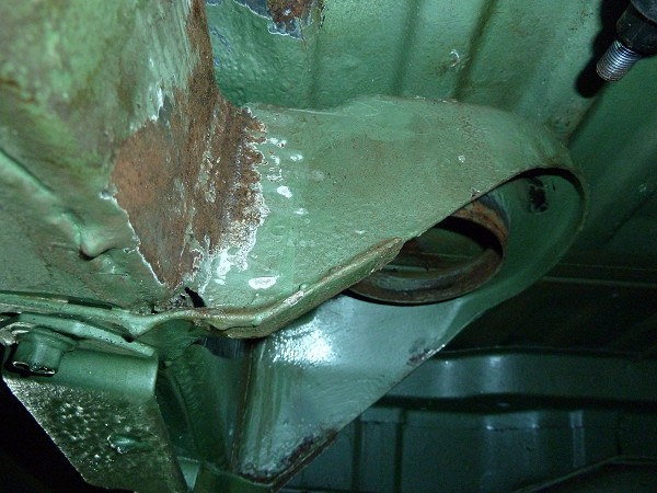

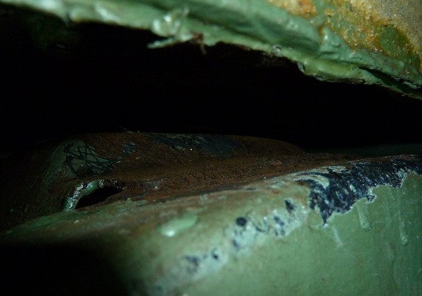

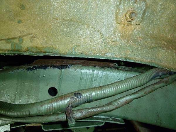

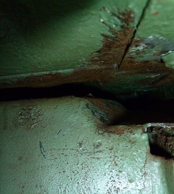

Wo ich nun Zelis vorbildlich behandelten Patrol gesehen habe, habe ich mich gestern nochmal an die Problemstellen gemacht.
Und siehe da, genau über dem hinteren linken Karosserieträger war zwar alles schön mit grüner Farbe bedeckt, aber dank des massiven Rostes darunter dann doch nicht wirklich sinnvoll behandelt.
Wer die Stelle kennt, weiß wie wenig Platz dort ist.
Ich konnte zwar die gröbsten Rostteile mit einem dicken verbogenen Schraubenzieher entfernen, aber eine sinnvolle Entrostung sieht anders aus. Mit dem Dremel (mit Verlängerungswelle) komme ich auch nicht ran.
Fertan oder Säure fällt aus, weil dort überlappende Bleche sind. Wenn da mal eine Flüssigkeit drin ist, bekomme ich die nie wieder raus.
Hat jemand eine Idee, ohne dass ich die ganze Hütte entfernen muss? Das klappt nämlich nicht in der Garage.

schmier fett drauf !
dein lack is doch eh fürn eimer wenn da teilweise noch rost drunter ist Hau mich, ich bin der Frühling
Es ist zwar nicht so schön wenn da unten alles klebt und man alles in den Haaren hat aber es gibt doch nichts besseres als wenn da fett oder öl drauf ist ...
ich hab grad selbst den kofferaumboden von meinem innen mit ner mischung aus industriefett und Öl eingestrichen weil ich da nicht jedes jahr neuen rost suchen möchte ...und jetzt ist ruhe und zwar für ganz lange zeit.
unten drunter ist meiner auch fast rostfrei und könnte es vll sogar bleiben aber da werde ich kein risiko eingehen und auch alles mit fett einstreichen ...sicher ist sicher und dann hat man ruhe. und in den fussräumen werde ich auch alles einfetten und dann ne folie drüber machen das der Teppich nich vollsaut.
das mit der farbe mag ja schön sein aber wenn es nicht perfect gemacht ist isses verschenkte zeit.
machs wie ich und hol nen 15 kilo eimer lagerfett für 40 euro und misch es mit öl das es gut mitm pinsel streichbar ist und so fließfähig wird das es bei wärme verläuft und das reicht dann für 5 Autos kostet aber nen bruchteil von den spezialprodukten YES

Wenn die Ecke wirklich so verwinkelt und eng ist, daß Du da nicht entrosten kannst, dann ist dort ein Mal im Jahr Fett
drauf wirklich sinnvoller als es so zu lassen.
Ich werde auch nur punktuell an den schlimmsten Sollroststellen Fett druntermachen, der Rest soll auch möglichst
ohne Dauerpampe sein.
