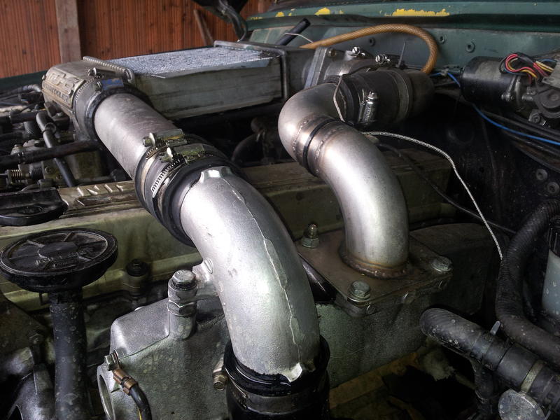

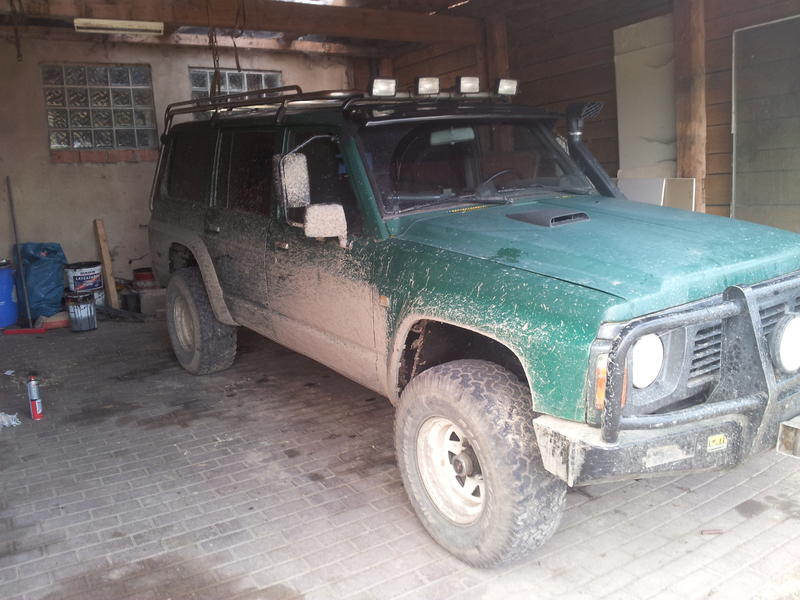

BeitragVerfasst am: 07.08.2012 11:25:16    Titel:
so bevor der threat komplett im nirvana verschwindet mal wieder das ein oder andere update.
habe letzte woche die Radläufe entrostet und den kompletten unterboden und rahmen innen und außen mit meinem spezial rostschutz vollgesifft auf das es nie wieder roste Smile ...gut das schrauben untendrunter wird dann natürlich zur sauerei aber das ist es mir wert Heiligenschein
heute fahr ich zu NIssan und bestelle die Reibscheibe für die kupplung , das Ausrücklager und neue pleuellager und den ein oder anderen siri und dichtung .
wenn die teile dann da sind und die revidierten Einspritzdüsen und die Druckplatte vom Y61 reiss ich den motor raus und dreh ihn mal auf links auch wenn er grade mehr als super funktioniert ...aber ich mach das lieber bevor ich am straßenrand steh weil die kupplung komplett hin ist und im winter jede woche 3 liter glysantin sind mir auch zu viel ( bei wasser ist ja egal ) YES
also eig isses garnich so viel - kopf neu - turbo neu - kupplung neu und ein paar teile dazwischen auch neu, evtl die zylinder hohnen und dann hoffe ich das ich für eine hoffentlich lange zeit nen zuverlässigen motor habe Smile

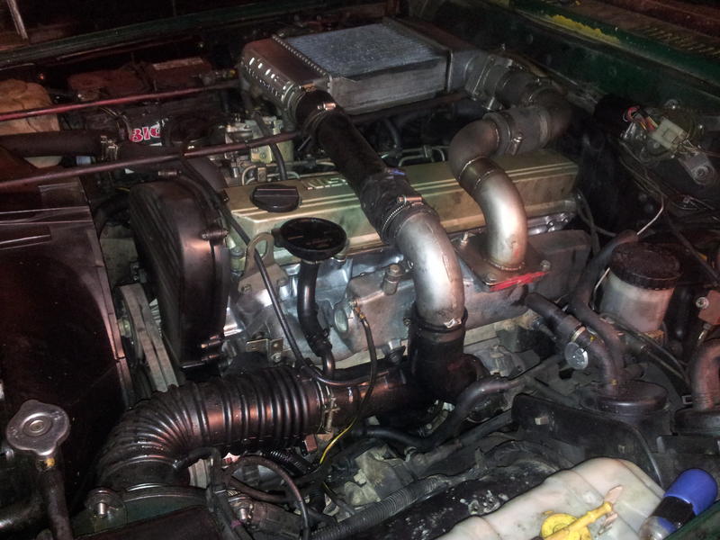

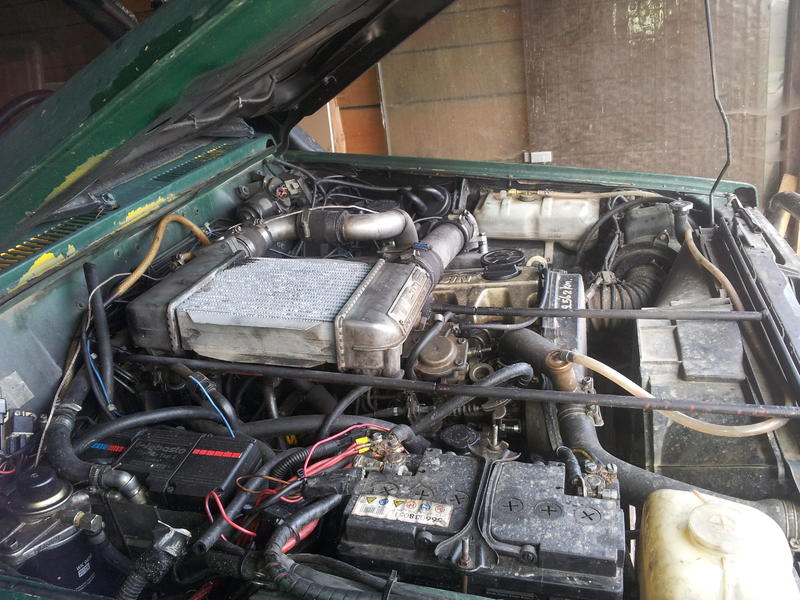

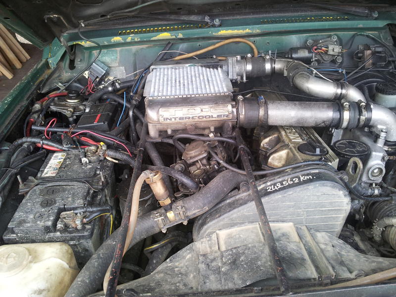

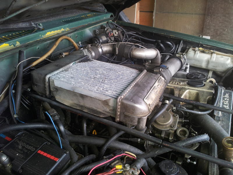

hier noch ein Paar bilder vom motorraum wie er nicht mehr lange aussehen wird ...

Hat der schon Klima oder bzw. wofür ist der "schneeflockenschalter" neben der Leuchtweitenregulierung?
Trooper
...und hat diesen Thread vor 5175 Tagen gestartet!
1. 88er W160 SD33T
2. Defender 130
BeitragVerfasst am: 07.08.2012 15:49:25    Titel:
ja der hat klima ! obwohl es ein 90er ist der an den hinteren türen kurbeln hat rotfl
aber gut das du fragst -ich hab da nähmlich auch noch ne frage zu !
ich hab die klima noch nie benutzt weil sie nich ging ...aber is bestimmt nur ne kleinigkeit ... hatte aber bisher keine lust dazu die in gang zu bringen ...
ich bin auch am überlegen ob ich die nicht zur druckluftanlage umbauen soll ...ne leistungsfähige druckluftanlage is ne hammergeile sache und dazu den klimakühler als ölkühler oder für nen wassergekühlten LLK - hab ich im jeep und is ne coole sache! fänd das auch ne gute idee weil ich den sommer jetzt keine klima hatte und sie auch nicht vermisst hab ...ABER
im winter beschlagen bei der kiste die scheiben wie verrückt und mit der heizung / gebläse bekommt man die scheiben fast nicht frei ...
jetzt im nachhinein hätte ich die klima einschalten können die die luft vorher trocknet und das beschlagen wär weg - aber im EX Y60 gabs auch keine klima und das mit dem beschlagen war auch nicht ! bekomm ich das nich auch ohne klima iwie hin ? fänds bisschen doof die klima zu haben nur wegen dem beschlagen ...

BeitragVerfasst am: 07.08.2012 15:54:17    Titel:
Trooper hat folgendes geschrieben:
Also bei meinem beschlagen die scheiben auch ohne Klima im Winter nicht, generell habe ich diese im winter eher nicht eingeschaltet Grins
Hast du keine "Defroster-Stellung" beim Gebläse? Da geht nämlich die ganze Luft auf die Front und Seitenscheiben.
Mehr kann ich dir leider auch nicht weiterhelfen, sry Winke Winke
Trooper
1. 88er W160 SD33T
2. Defender 130
BeitragVerfasst am: 07.08.2012 16:48:48    Titel:
Ja ich kenns ja auch nicht so das es so beschlägt ...
oder ob sich da iwo feuchtigkeit sammelt die dann an den scheiben landet wenn das geebläse an ist ????
vll is da ja iwo ein ablauf vor der frontscheibe dicht wo die heizung einsaugt und da stehts drin ??? kann sowas der grund sein ??

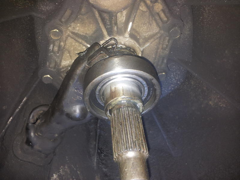

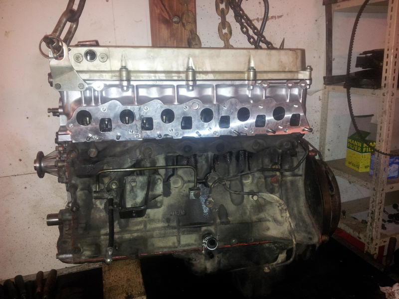

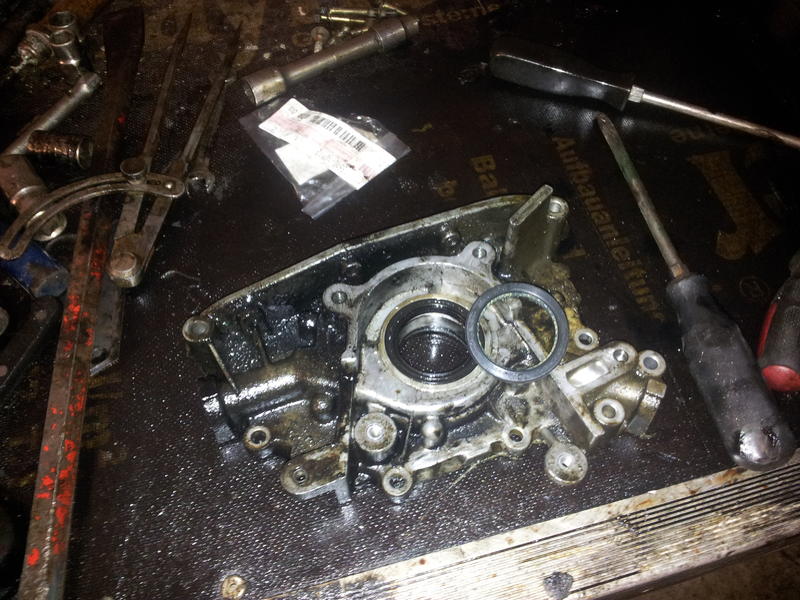

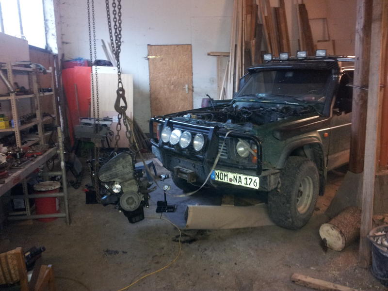

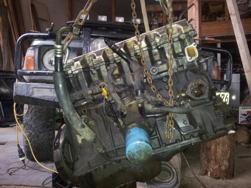

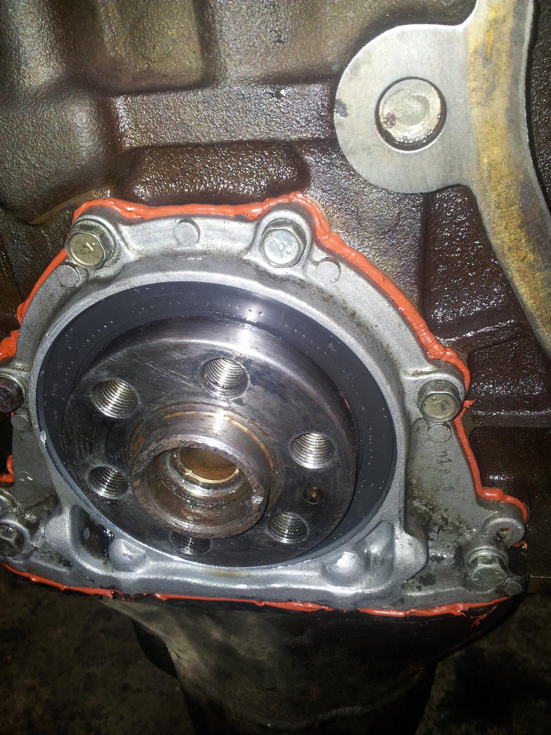

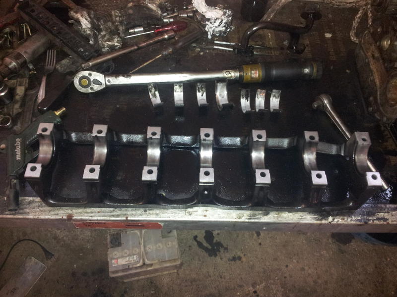

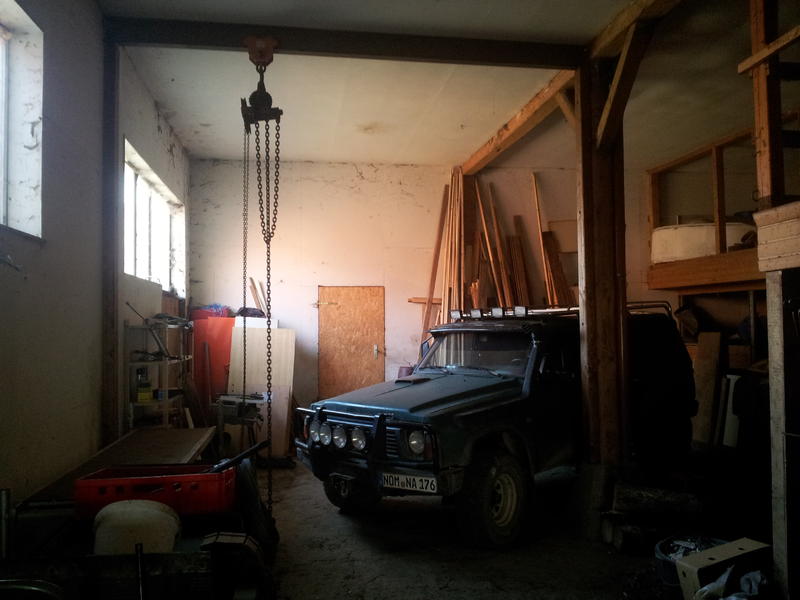

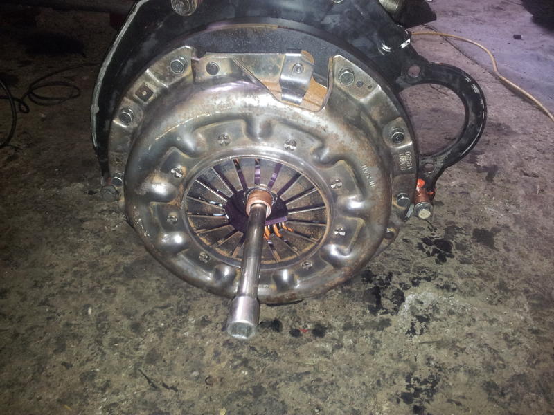

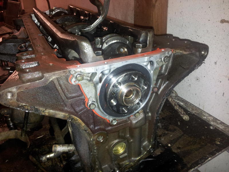

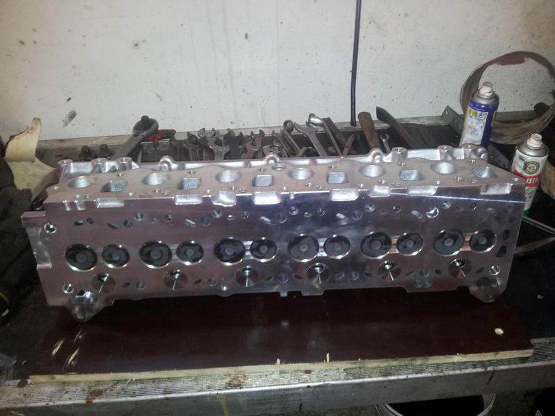

BeitragVerfasst am: 21.10.2012 21:06:13    Titel:

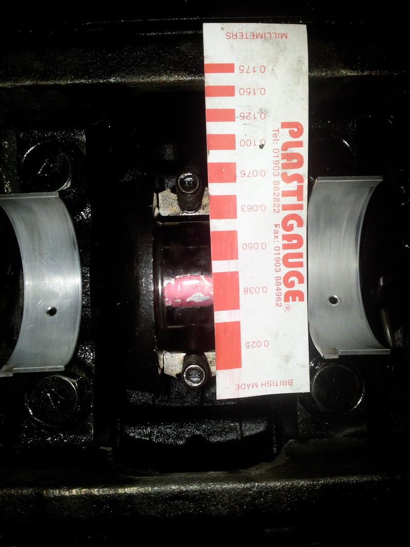

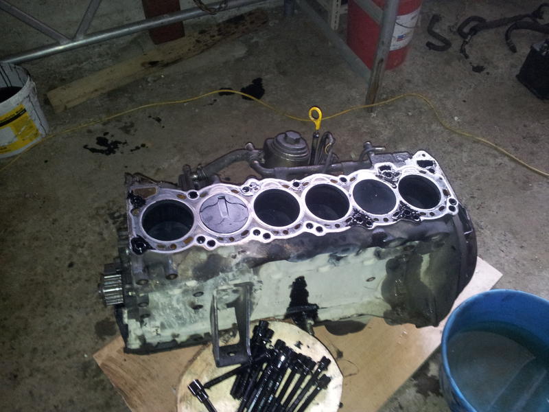

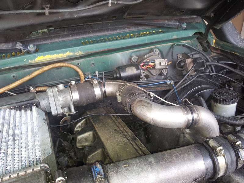

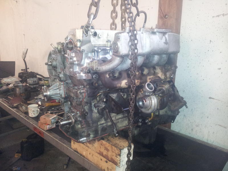

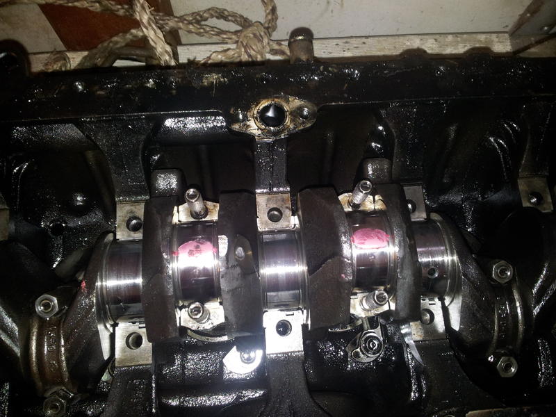

so leute ich habs nun endkich mal geschafft den Motor auszubauen und die nötigen arbeiten zu erledigen.
Davor hab ich noch nen DoppelT eingezogen und mit ner Laufkatze und Kettenzug bestückt ....hat mich etwa das gleiche gekostet wie ein motorkran aber hat mir besser geholfen weil ich damit den motor auf die werkbank legen konnte ,drehen etc und ich kann damit nachher auch noch was vom Anhänger laden etc.
Ursprünglich wollte ich das ja zusammen mit nem Profi machen aber nachdem der zylinderkopf nach der überprüfung eindeutig tot war und ich nen neuen brauchte war der zeitplan dahin und ich hab alles alleine gemacht und mich aber ans WHB gehalten und mir ne verdammte mühe gegeben und es hat sich aber auch bezahlt gemacht YES
bin am tag des ersten startens gleich mit 2 tonnen anhänger losgehfahren und hab die ersten 300 km gemacht und es war super und es war nicht das allergeringste nachbessern nötig -gut so... ich hatte nähmlich optimistischer weise nichmal bordwerkzeug dabei weil ich alles zuhause vergessen habe Hau mich, ich bin der Frühling
vor dem ersten starten hab ich den motor noch mit der Webasto angeheizt um spannungen im kopf vorzubeugen....wurde mir so geraten...
Also was ich alles erneuert habe :
-Neuer Zylinderkopf von AMC
-Neuer Turbolader
-neue Reibscheibe
-gebrauchte Druckplatte vom Y61
-Neues Ausrücklager
-Neue WAPU
-Neuer Zahnriemen Spannrolle und Umlenkrolle
-Neue Einspritzdüsen
-Neue Glühkerzen
-Neue Schläuche im kleine kühlkreislauf
-Neuer Ölfilter und Dieselfilter
-Neuer Öldrucksensor
- Alle Dichtungen neu
-Alle simmerringe neu
-Alle Kupferscheiben neu
-Kupplungszylinder neu
-Alle lager vermessen und spiel teilweise Reduziert
-Ölpumoe Kontrolliert
-Standheizung neu verkabelt ,auspuff neu verlegt und wasserleitungen cleverer verlegt
und bestimmt noch was was ich vergessen habe Heiligenschein

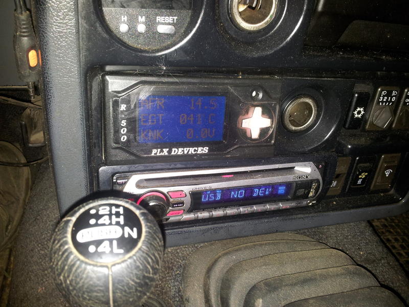

Jetzt funzt wieder alles so wie es soll und wie ich es haben wollte : die Kupplung macht wieder was sie soll, der Motor hält das kühlwasser und der Turbolader ist jetzt wieder unauffällig leise ( der alte hatte fast 4mm axialspiel....).
weiterhin hat sich verbessert das er weniger raucht bei gleicher Power wie vorher , die kupplung weder rasselt noch heult ,die temperatur ist sehr niedrig wie vorher und zeigt sich unbeeindruckt und der Öldruck ist auf sagenhafte gemessene 4,1 bar bei volllast und betriebstemperatur gestiegen ...kalt ist das ja standart.
hab auch ein paar bilder gemacht und einpaar davon eingestellt Heiligenschein

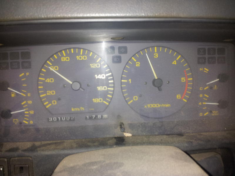

Hier gehts Grad ne ca 3km lange 13% steuígung hoch mit min. 2 to am Hacken ....er ist warm nach ca 50km fahrt - man beachte den öldruck Heiligenschein
