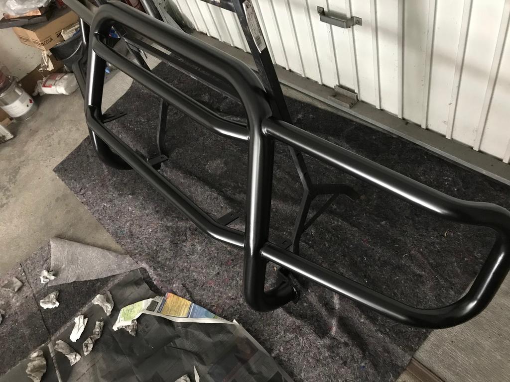

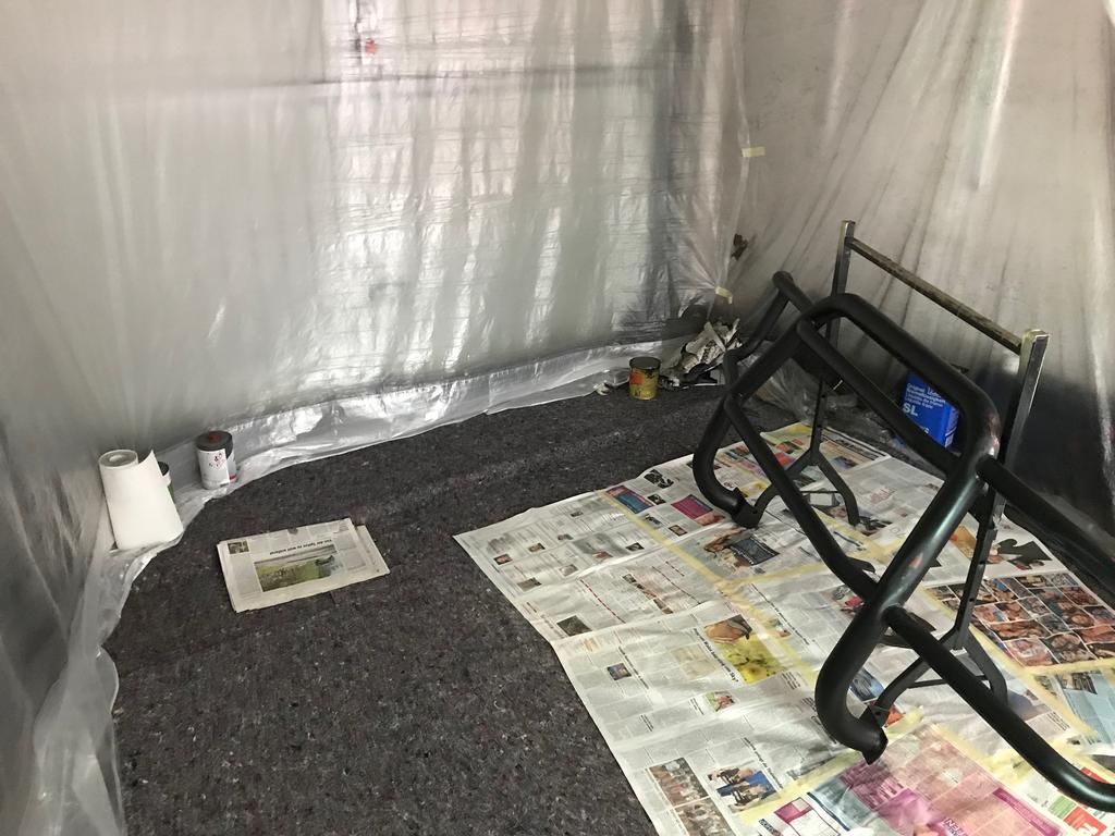

Es ging mal wieder etwas weiter und ich konnte Urlaub und das gute Wetter für den Patrol nutzen Ätsch

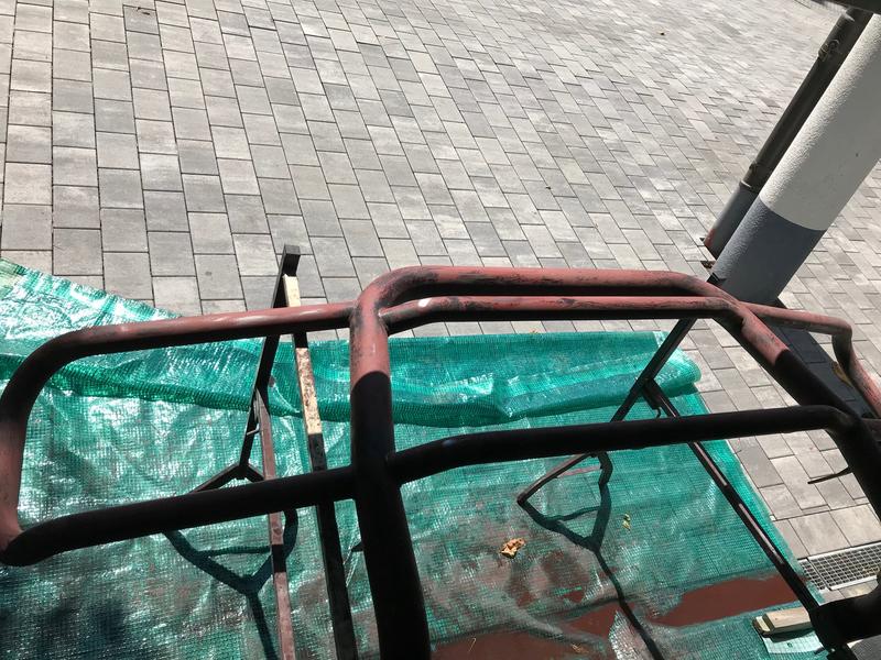

Den neuen Frontschutzbügel hatte ich gebraucht gekauft. War leider mit dem Pinsel lackiert worden und sah nicht so schick aus - also einmal runtergeschliffen.
Improvisierte Lackierkabine gebaut YES
Lackiert wurde mit Brantho Korrux 3in1 schwarz seidenmatt. Ergebnis ist ganz gut geworden:

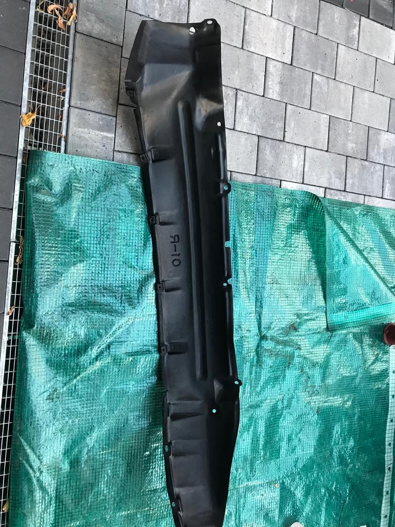

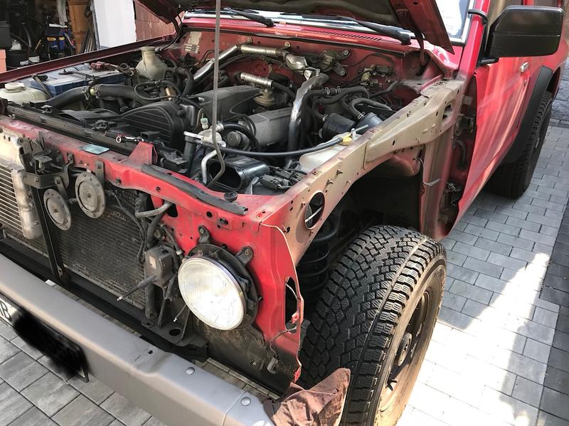

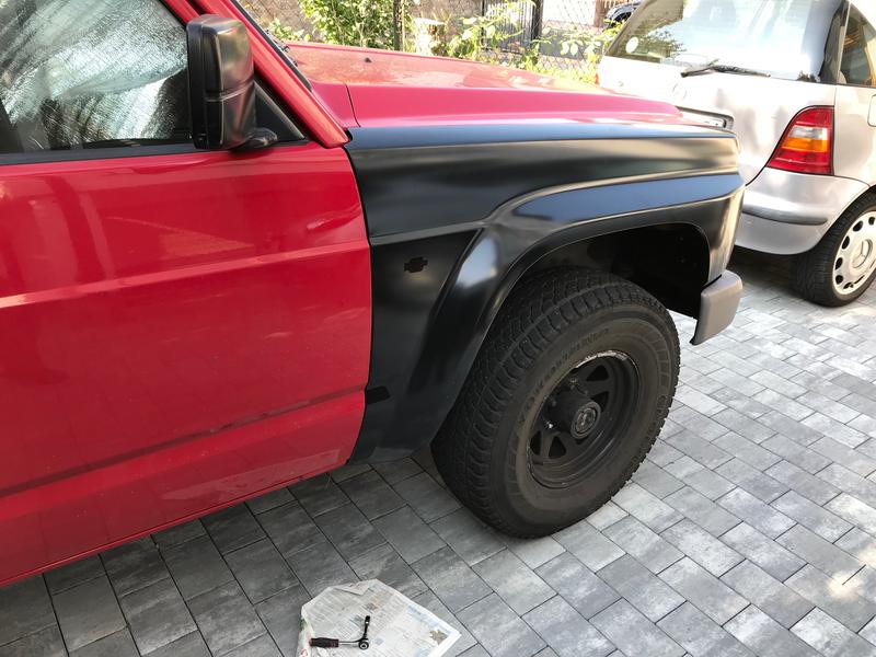

Bei dieser Gelegenheit habe ich auch gleich mal die beiden Kotflügel in Angriff genommen.
Fahrerseite war noch OK - allerdings hat mir da jemand eine Beule reingehaun und ist abgehaun traurig
Die Beifahrerseite war von Innen durchgerostet und leider nicht mehr zu retten. Da gebraucht nichts zu finden war, gabs dann einen originalen Nissan Kotflügel (fabrikneu - ja, die gibts noch). Passt wie angegossen.

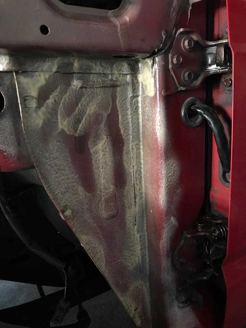

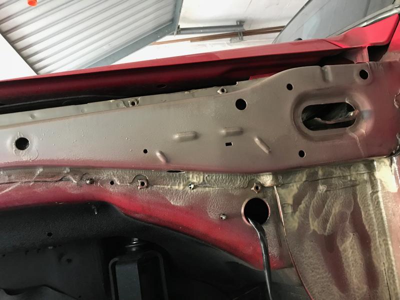

Innenbereich der Kotflügel sauber gemacht, noch ein paar Lackierarbeiten an der Frontmaske und dann schön versiegelt.

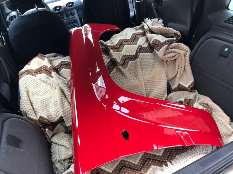

Die Kotflügel kamen mittlerweile wieder frisch und ausgebeult vom Lackierer.
Innenseite ist nochmal extra mit überlackierbarem Unterbodenschutz überzogen und darauf dann nochmal dick Fluid Film. Das sollte nicht mehr rosten rotfl
Daneben wurden noch einige Dichtungen, Gummiteile und Kleinkram getauscht.

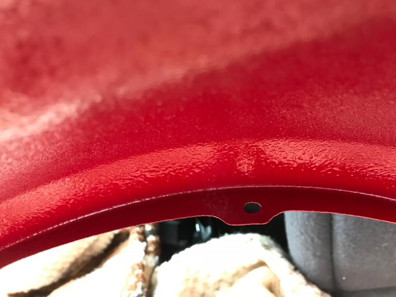

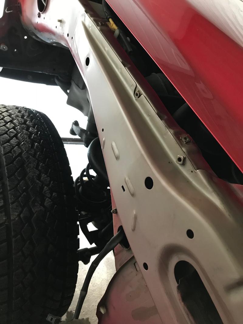

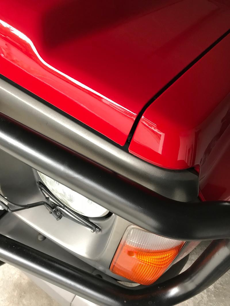

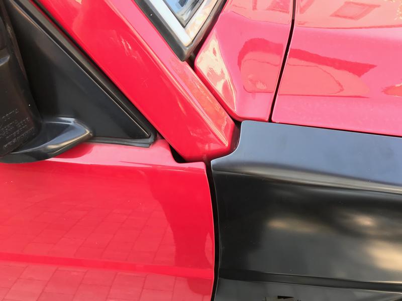

BeitragVerfasst am: 11.10.2018 12:24:45    Titel:

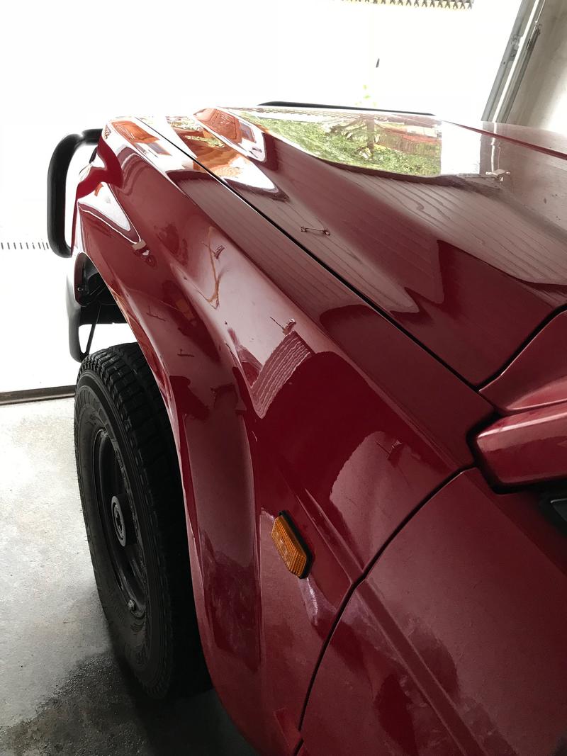

Die Kotflügel sind mittlerweile wieder montiert und eingestellt.
Vorher die Innenradläufe noch sauber gemacht.
Haube und Tür mit sanfter Politur bearbeitet damit der Farbunterschied nicht gar so heftig ist Ätsch
Bei Rot ist das ja immer eine Katastrophe.
Viele Grüße
Michael
