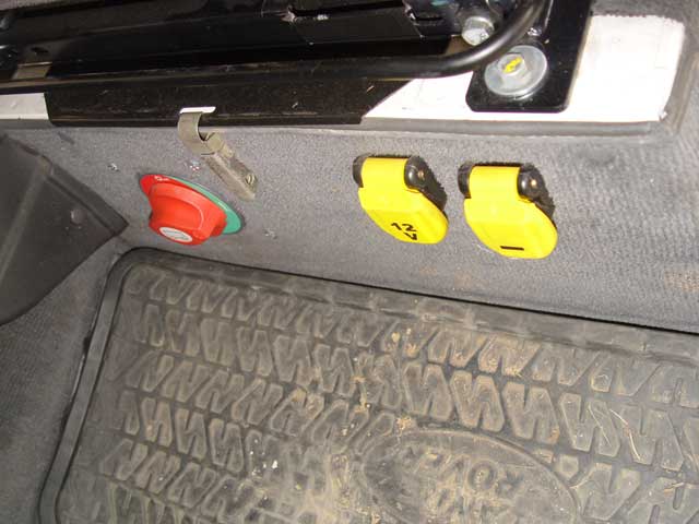

ich habe zwei von den dingern verbaut. der eine schalter hat die stellungen bat. 1, bat. 2, bat 1+2, 0 der zweite ist hat nur die stellungen 1 und 0. damit schalte ich die Winde zu bzw. ab. der erste beschriebene schalter ist wie weiter oben beschrieben mein "trennrelais". ich finde die dinger gut. hier ein bild (da war allerdings nur der eine verbaut - nun sitzt der zweite schalter daneben):
 Dateigröße:  33.95 KB
 Angeschaut:  9112 mal
polarkreisdefender
Wohnort: hamburg
...und hat diesen Thread vor 7049 Tagen gestartet!
1. Land Rover 110HT
BeitragVerfasst am: 23.01.2007 14:45:35    Titel:
genau so würde ich es machen! einfach und günstig und geht nicht so schnell kaputt...
