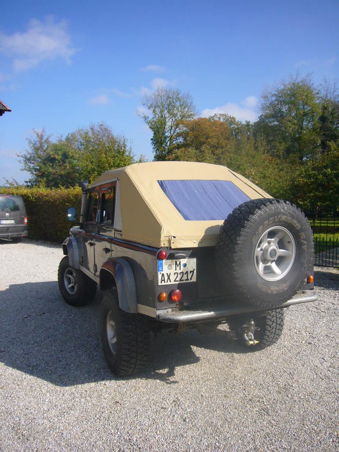

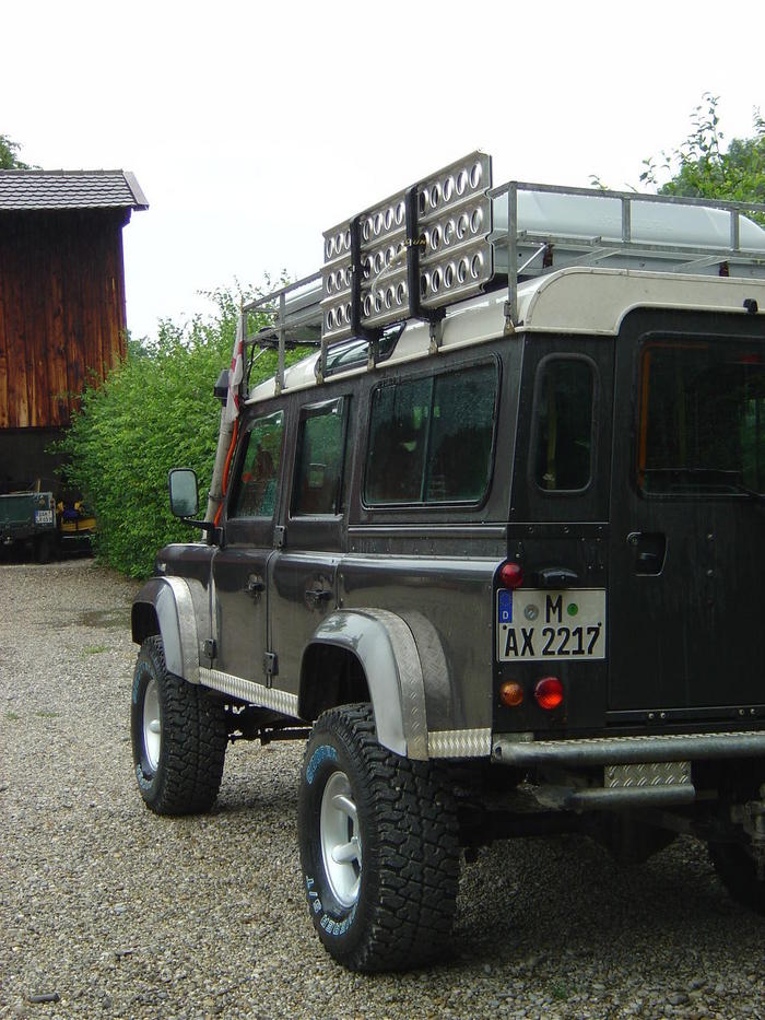

ist zwar nur ein Td5 und es sind "nur" 12 cm, aber
oder in der softtop-variante:
12 cm längere Federn, tough-dog stoßdämpfer, neue Federdome vorne, DG-HD-Kardanwellen vorne und hinten, neue Längslenker hinten und vorne, 33mm spurverbreiterung li und re hi und vo, kotflügelverbreiterungen DIY, 35er Cooper ST auf 16zoll, 12,5 Alu - und 6.000€ könnte für das genze Paket für Dich schon knapp werden, zumal du die reifen eigentlich nur mit einer ordentlichen Leistungssteigerung zügig bewegen können wirst (habe selbst das große JE inkl. größerer LLK)
