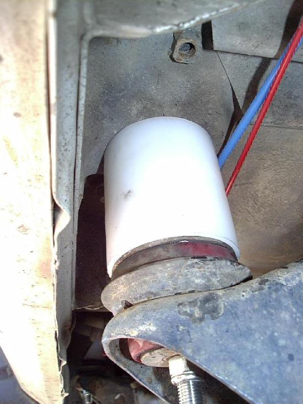

Bodylifts hin un her. Ihr habt das thema bestimmt eh schon satt. Ahaber hat vielleicht nicht doch einer ein foto worer im eingebautenzustand mal zusehen ist. bestenfalls noch im md21. verstehe nicht ganz,was von den original haltern noch weiterverwendet wird oder wegfällt.

BeitragVerfasst am: 21.06.2007 08:02:42    Titel:
da fälltz nichs we, es werden einfach nur distanzklötze zwischen karosserie und rahmen gesetzt!

BeitragVerfasst am: 21.06.2007 15:13:47    Titel:
DANKE FEIN. bodylift ich will.Und bei bl für arme ist einer mit oben u. unten gummi
was ist besser o. schlauer o. schwimmt er dann Total..im gegensatz zu bl gummi
kaross?

BeitragVerfasst am: 21.06.2007 16:56:58    Titel:
wie oben und unten gummi?? wo wie auf den bild wirds gemacht!
