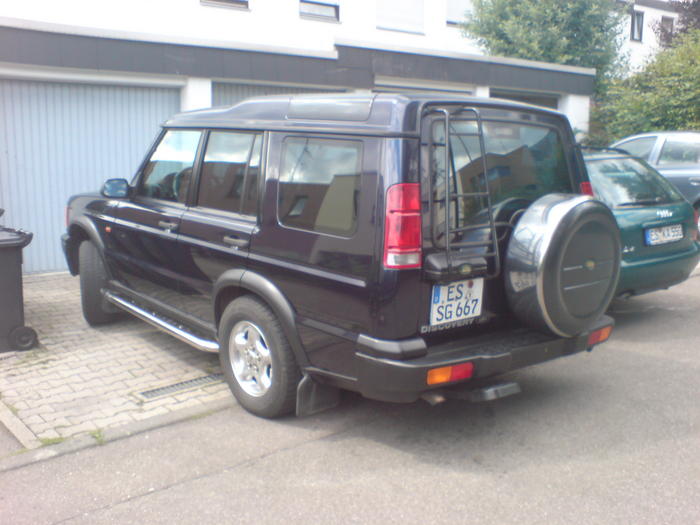

ja wir haben Propleme mit der Luftfeder wie der Robert schon gesgat hat im moment ist es ein steuer ventiel. Die Feder hat im Fahrbetreib glaub ich 8 Bar
und im stand 6 Bar da gibt es ein Verntiel das den Druck ausgleicht und das ist defekt das schliest nicht mehr. So geht der Disco auf einer siete ganz runter. Wir haten das Proplem schon mal und jetzt das gleiche wieder. Wut Wut
EIN LOB AUF DIE Elektronik Wut Wut
aber sonst sind wir mit dem Disco zufrieden
Gruß Dennis

BeitragVerfasst am: 02.08.2008 20:26:06    Titel:
Hallo
und das ganze sieht dan so aus :
