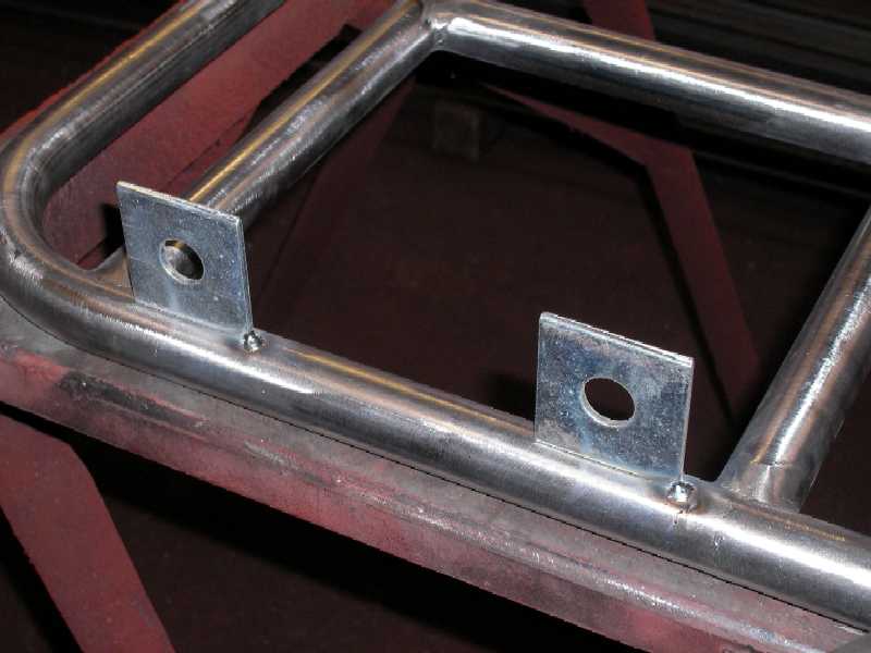

tag zusammen !
habe mir in meinem polenurlaub einen dachgepäckträger anfertigen lassen . da ich jedoch befürchte,dass die dachhaut aufgrund des gewichtes eingedrückt wird , suche ich nach alternativen oder zusätzlichen befestigungsmöglichkeiten .
 Dateigröße:  38.22 KB
 Angeschaut:  1919 mal

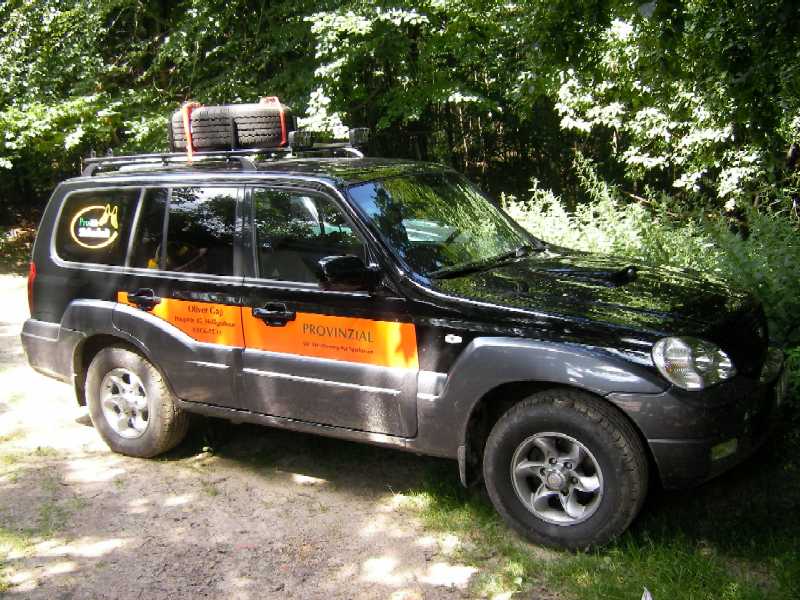

BeitragVerfasst am: 13.08.2007 13:10:16    Titel:
kommen noch 2 fotos - hat irgendwie nicht geklappt
 Dateigröße:  83.53 KB
 Angeschaut:  1918 mal

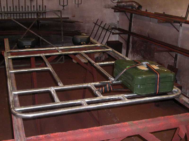

...und hat diesen Thread vor 6828 Tagen gestartet!
BeitragVerfasst am: 13.08.2007 13:13:23    Titel:
na jetzt aber
 Dateigröße:  43.64 KB
 Angeschaut:  1917 mal

Ich glaube dass das Problem eher bei der Reling liegt...
die kanns schon mal durchdrücken wenn zuviel Gewicht drauf ist... je nachdem wie die Relin unterm Dach befestigt ist...

ein karooseriebauer sagte mir,dass die dachhaut dort wo die reiling aufliegt verstärkt ist , aber bei schlaglöchern befürchte ich auch , dass sie sie sich eindrückt . neben der reiling gibt es aber noch eine rinne,die mit einer kunststoffleiste abgedeckt ist.vielleicht gibt es hier zur unterstützung die möglichkeit zusätzliche träger anzubringen . habe aber noch keine gefunden

Naja... verstärkt... hmmm
Ich bin auch "Karosseriebauer"... sozusagen...
Und nachdem ich gerade schon bei einigen Autos einfach ins Dach geschraubte Relings gesehen hab glaub ich nicht einfach alles... wenns wirklich verstärkt ist sollte das halten... natürlich nur im normalen Traglastbereich...
also irgendwas um 50 bis 75 Kilo... alternativ kannst Du auch Halter in die Rinne basteln und dann ein bsichen mehr drauladen..
