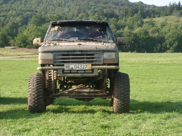

Es geht übrigens um den hier:
In dem Zustand fischt mich ja gleich jeder grüne oder blaue von der Strasse Hau mich, ich bin der Frühling
Egal mit was für Kennzeichen ....... Heiligenschein

BeitragVerfasst am: 08.03.2008 22:23:45    Titel:
15 cm oberhalb der radmitte? meine kotflügel sind höher als die radoberkante...

BeitragVerfasst am: 09.03.2008 00:15:46    Titel:
Falk du hast recht,aber so sieht er am Geilsten aus :-)

BeitragVerfasst am: 09.03.2008 12:58:07    Titel:
Hallo Falk,
in deinem speziellen Fall käme eigentlich auch
die Variante, die bei Traktoren eingesetz wird
in Frage, also Radabdeckung nicht an der Karosse
befestigen, sondern an der Achse.
Im Prinzip so etwa:
Gruß ........................
