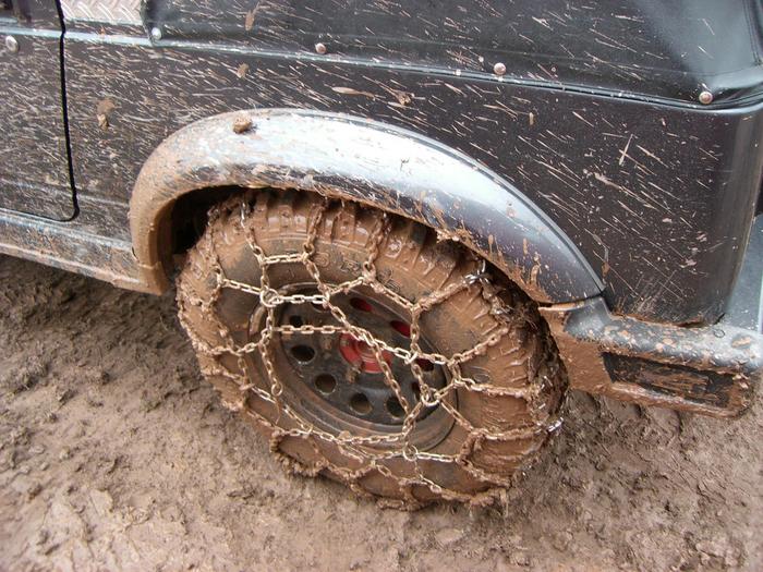

so, ketten von schneeketten.com sind da und ausprobiert worden...
habe mich erstmal mit der HA begnügt, da vorne beim lenken und verschränken nicht genug luft gewesen wäre.
hinten im radhaus hat es bei 30kmh nach nachspannen etwas geschlagen. nach dem umlegen der naht (karosse/kotflügel) geht auch 50kmh.

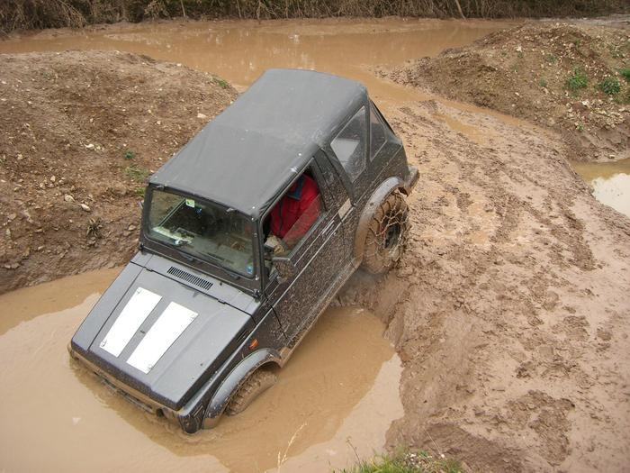

im gelände bei modder war es einfach nur toll!!!!!! Love it

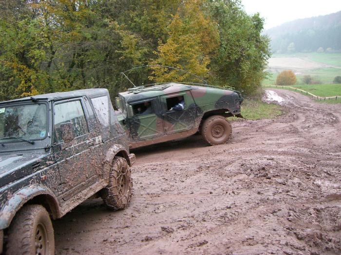

an dem tag war es so glitschig, da hat man in der senke unten null anlauf bekommen. die hummer sind mit karacho hochgekommen, aber die jimny und LR90 haben es nicht geschafft. mit ketten hingegen...ging es ohne vollgasorgie, fast schon entspannt. traktion auf der HA 95%, während vorne 45%.
die traktionsketten sind haltbarer und materialstärker und mit extra traktionsgliedern, kein vergleich.
bei mir brauchte ich ca.7cm platz im radhaus, speziell nach vorne hin etwas mehr.
