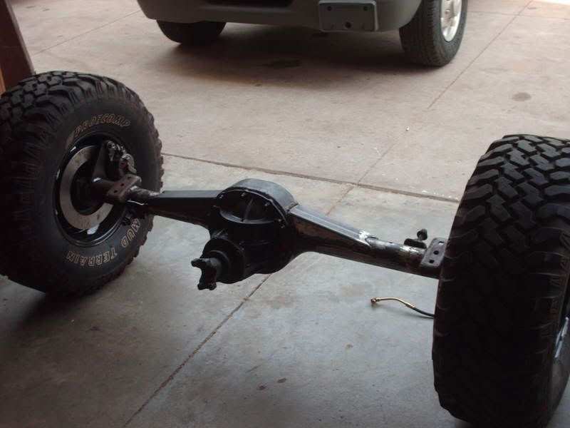

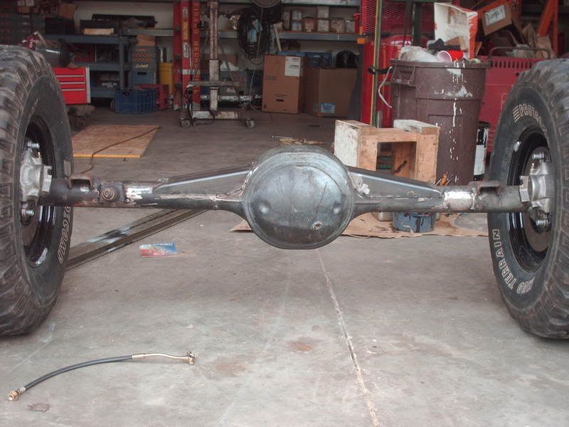

BeitragVerfasst am: 25.08.2007 14:17:53    Titel:
Hier mal ein schön gemachter Axle Truss an einer 9" - so stell ich mir das auch bei mir vor.

grafe
Behind Flashi in Morocco
BeitragVerfasst am: 25.08.2007 14:46:18    Titel:
alle achsen, die wir bis jetzt verbogen haben, waren an der auf dem bild verstärkten stelle nachwievor gerade und weiter außen krumm Vertrau mir

BeitragVerfasst am: 25.08.2007 17:50:46    Titel:
macht ja auch keinen Sinn die Achsen dort zu verstärken.... am Diff muss die Achse ja kein Gewicht tragen... es sei denn die Feder ist in der Mitte aufgehängt... schaut zwar nett aus bringt aber ned viel...
eine richtig verstärkte Achse leitet die Belastung aus den Federaufnahmen gleichmässig in die Achse... und verhindert ein verbiegen der Achsrohre an den Stellen wo die meiste Belastung liegt...

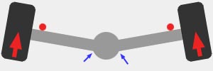

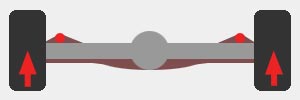

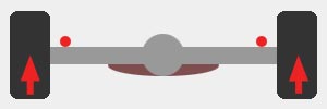

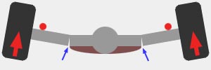

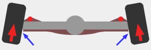

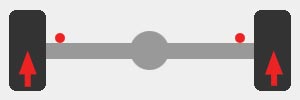

BeitragVerfasst am: 27.08.2007 01:10:09    Titel:
Strada hat folgendes geschrieben:
Meinste???
Den habe ich anscheinend noch nicht genug achsen gesehen, die es am Diff gecrackt hat Smile
Öäähmm... ich bin da eher der Nissan Mensch... und nein... ichhab noch keine Achse gesehen die am Diff gehäuse gebrochen ist... aber es klingt logisch...
Bei zu starker Belastung bricht natürlich immer das am geringsten dimensionierte Teil...
der Bruch ist blau markiert
Serie:
Bruch:
Bei einer Verstärkung im herkömmlichen Sinne verschiebt man nur den am geringsten dimensionierten Bereich und schafft sich so eine neue Sollbruchstelle...
Die Vertärkung ist rötlich eingefärbt...
Verstärkt:
Bruch:
Bei einer idealen Kraftverteilung und Krafteinleitung müsste eine Verstärkung so aussehen:
Der Untere Bereich wurde bewusst gewählt da es einfacher ist, Rohre und Gehäuse die Zugbelastungen ausgesetzt sind, zu verstärken. die Aufnahmen der Federn sind zusätzlich verstärkt weil dort die erhöhte Kraft in das gesamte Achsrohr eingeleitet werden soll und nicht nur punktuell an den wenigen Berührungspunkten.
Das einzige was jetzt noch brechen könnte sind die Radlager und/oder die Naben... sowie die Felgen... usw... naja...
Wobei meiner Meinung nach die Achswellen hier eh schon den Geist aufgegeben haben und man langsam über ein Bremsmanöver nachdenken sollte...
der letzte Satz ist Herrn BB Flashman gewidmet Ich muss weg

Nur bei der unteren Verstärkung, ergibt sich der Nachteil, das man sich damit eine zusätzliche Diff. Bremse einbaut. Grins
Aber wie du schon bei Radlager/Nabe etc. so schön treffend gesagt hast; man kann nicht alles haben. Hau mich, ich bin der Frühling Smile
