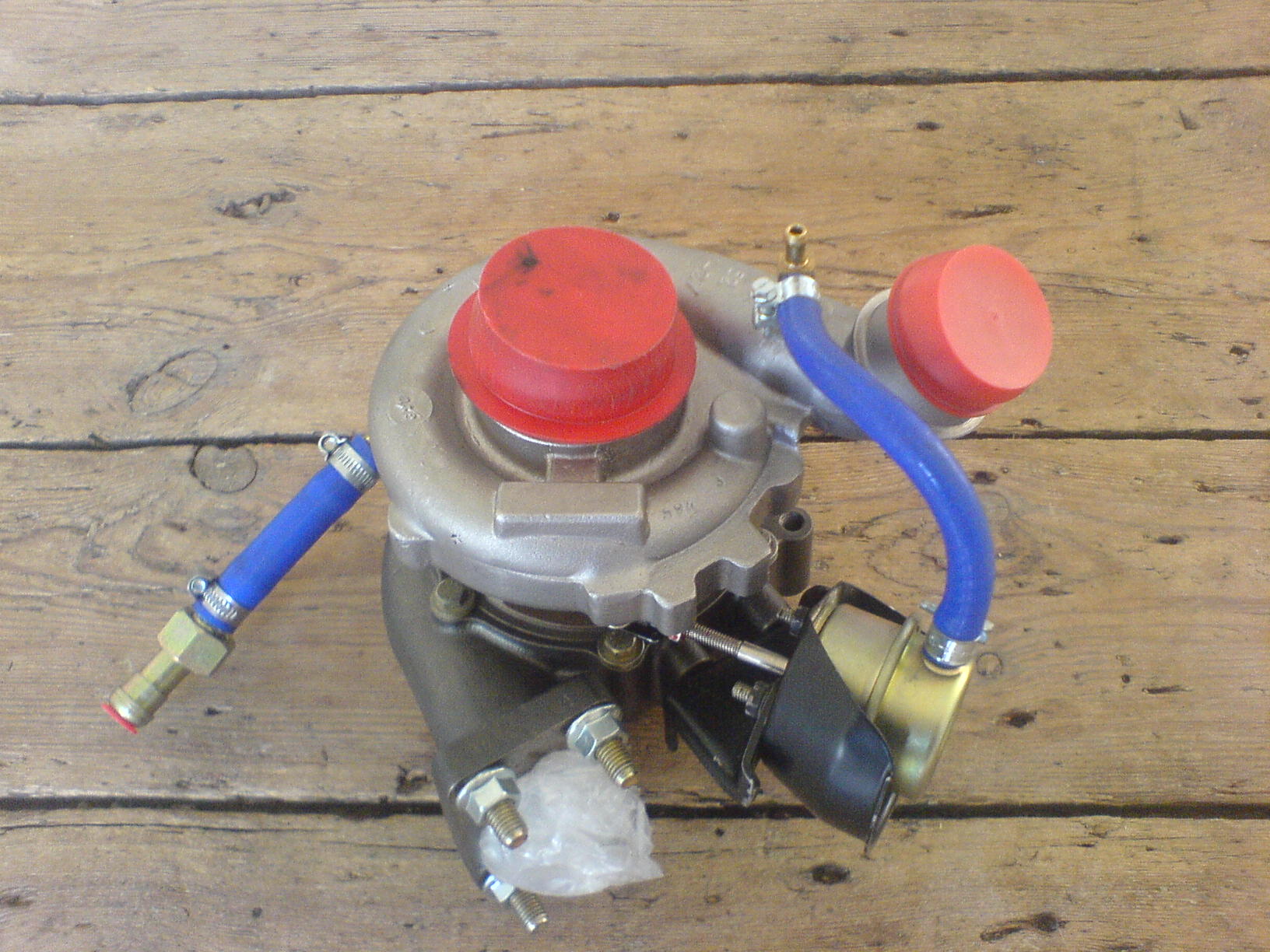

Nee, oder? Was willste denn wissen? Hab heute noch mit Andrew von Allisport gesprochen. Da ist alles schick, Roger ist in der Werkstatt und schweisst und Richard baut die Autos zusammen. Ich hab den VNT Lader mit größerem LLK am 300 TDi, bist also nicht der erste rotfl
Shipping ist einwandfrei, die Jungs sind nett und recht clever Perfekt Ich würd also sagen rufst du an und fragst was du wissen magst. Musst manchmal öfter probieren, haben halt recht viel zu tun. Die Teile kommen einwadnfrei verpackt und fix gehts auch. Grüße
YES

Was mich interessiert wie die VNT-Verstellung realisiert wurde?
Pulsventil über Elektronikkästchen mit Unterdruckansteuerung oder einfach über ne Druckdose ladedruckgeregelt, anstatt der Unterdruckdose?
Letzteres ist einfach mechanisch, aber wehe der Schlauch geht ab..... Das ist dann der sichere Tod des Laders.
