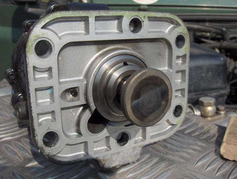

TDI300?
Wenn Öl austritt wird die Pumpe undicht sein. Dann erzeugt sie natürlich auch nicht mehr genug Unterdruck.
Die Pumpe auszutauschen ist ja kein Akt.

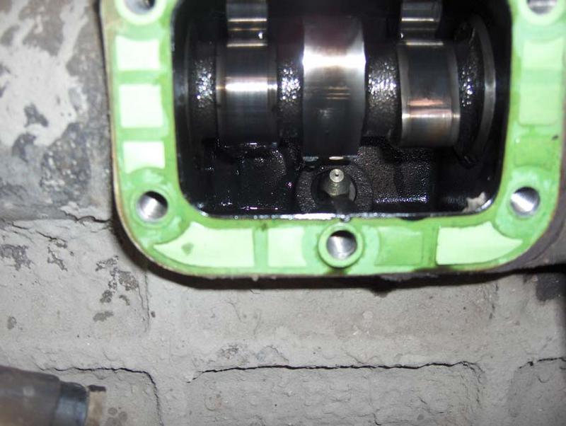

6 Schrauben raus und auch den Antrieb kontrollieren:
Wenns so aussieht wirf einen Blick auf die Nockenwelle!
Gruß Rainer

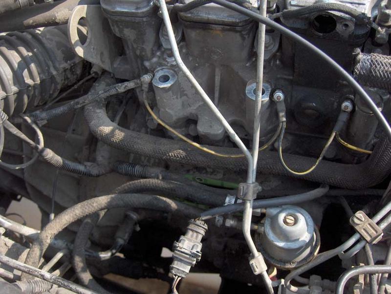

...stimmt,wenn der Motor ,wie oben auf dem Bild ,ausgebaut vor mir liegt ist das überhaupt
kein Problem Hau mich, ich bin der Frühling Heiligenschein

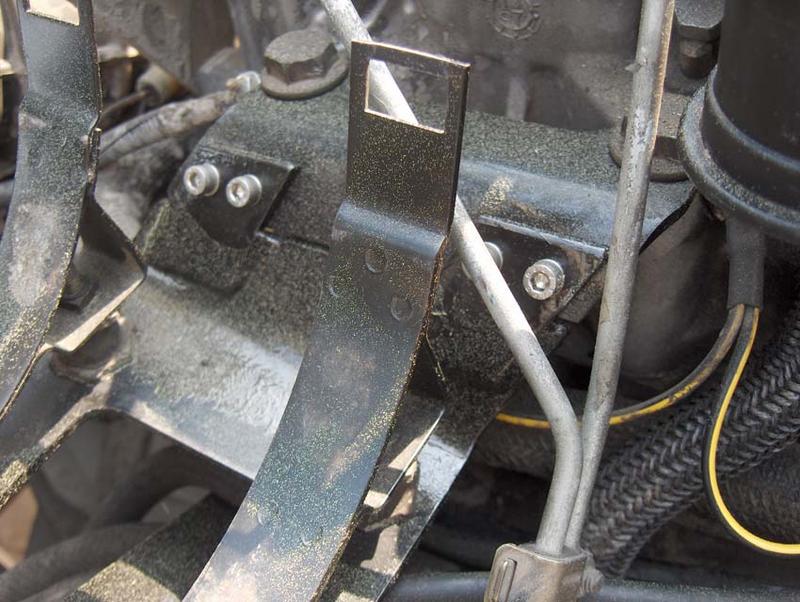

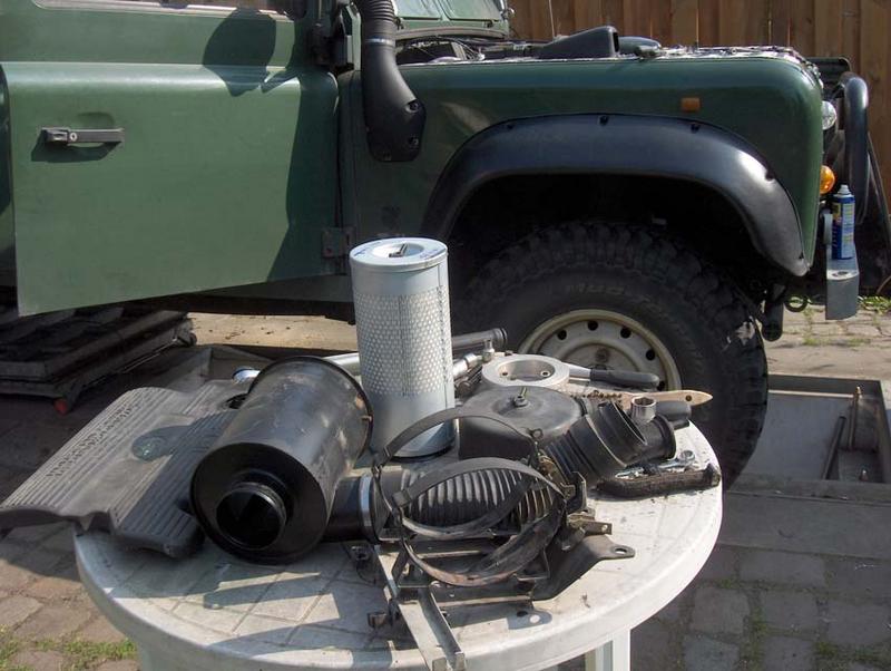

BeitragVerfasst am: 13.05.2011 14:42:24    Titel:
Yepp!!!
Das musste alles heraus.
Richtig blöd ist natürlich die Befestigung des Lufi Halters. Bin schon gespannt obs mir nun die ZKD himmelt.
hier schauts gut aus
hier auch
nur hier nicht mehr.
Der Halter ist nun zerlegbar. Also fürs nächste Mal dann... Hau mich, ich bin der Frühling

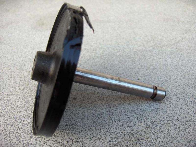

hi !!

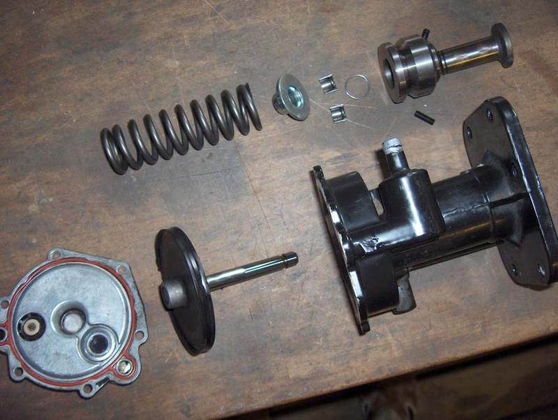

zu 90 % sind die pumpen zwar UNDICHT aber ansonsten OK.
viel wahrscheinlicher ist es das du ein LECK in der leitung hast oder das der bremskraftverstärker undicht oder sonst wie hinüber ist.
ich zerlege die pumpen immer ind dichte sie neu ab ,das klappt zu gut 80 % .
soooo billig ist ja das teil auch nicht mehr .
ganz einfach ,die 5er nieten aufbohren die den deckel halten und das ganze ordendlich reinigen.
dann die 5er löcher auf der pumpensite mit M6 gewinden versehen und die löcher im deckel auf 6,2 aufbohren.
das ganze mit gehäusedichtmasse versehen und wieder zusammenschrauben.
einen versuch ist es wert , meistens ist es nur die dichtung.
das leck in der leitung zum bremskraftverstärcker ist meistens die abzweigung wo der unterdruck für das AGR abgezeigt wird ( wurde) ;-))
gruss ,michi
