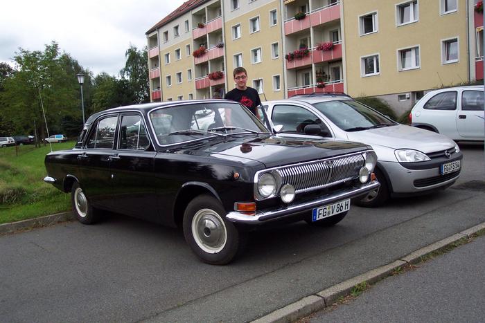

Zum Schluss noch ein Bild, extra für dich Heiligenschein

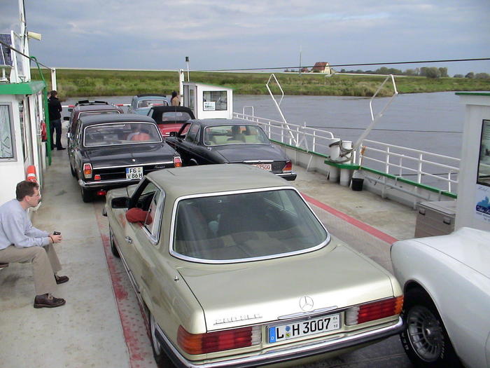

und noch eine kleine stimmungsvolle Szene mit deutsch-sowjetischer Freundschaft. Ganz schön groß isser, der Dicke Love it

Jepp - schönes Stück !
hatte ja länger den 21er und nur kurz den 24er. Dafür hat der 24er ja einige Schmankerln wie die unkaputtbaren Ventilsitzringe aus irgendeinem Keramikgedöhns.
Dachte eigentlich das beim 24er die Bindfadendichtungen abgelöst wären.
Behüte ihn, ist echt ein Sahnestück ! Zwar nicht mehr ganz so stabil wie der 21er.
Und wenn man den mit den heutigen Mitteln Karosseriemäßig behandelt hält der länger als alles andere.
Na dann novh viel Spaß damit. Und Erfolg mit dem Motor.
