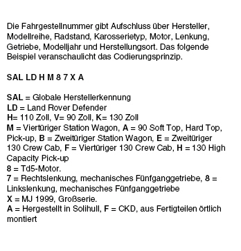

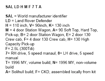

BeitragVerfasst am: 07.09.2007 16:03:35    Titel:
In einem der Handbücher findet man dies hier:
TD5 - 2002
Defender 1996

BeitragVerfasst am: 07.09.2007 16:11:50    Titel:
W=98 X=99 Y=00 1=01 2=02 so seh ich das!!! Vertrau mir
BeitragVerfasst am: 07.09.2007 16:19:11    Titel:
Haut hin YES Hock hier gerade mit dem Schein. Ich dachte Sal alleine gibt Auskunft ob in Solihull gebaut, derweil ists das A oder F am Ende.

BeitragVerfasst am: 08.09.2007 21:19:30    Titel:
Im Web gefunden:
SAL Präfix Land-Rover
LD Modellbezeichnung
LB - serie III
LD - 90/110, ab 1989 Defender
LH - range Rover 1983-1989
LJ - Discovery 1
LM - range Rover ab 2002
LN - Freelander
LP - range Rover 1990-2001
LT - Discovery 2
V Radstand
A - 88 Zoll serie III
A - 90 Zoll Defender Extra Heavy Duty
A - 100 Zoll range Rover Classic
A - 108 Zoll range Rover
A - Freelander
B - 108 Zoll range Rover Classic
B - 110 Zoll Defender Extra Heavy Duty
C - 109 Zoll serie III
C - 130 Zoll Defender Extra Heavy Duty
G - 100 Zoll Discovery
H - 110 Zoll Defender
K - 130 Zoll Defender
K - 127 Zoll
R - 110 Zoll Defender 24V
R - Spezial
S - 90 Zoll Defender 24V
V - 90 Zoll Defender
Y - US-Modell
B Karosserie
A - Grundausführung, Hardtop, Pick-up, soft top
A - Nutzfahrzeug
B - Defender Station 90
B - range Rover Classic zweitürig
B - Discovery dreitürig
B - Freelander Station
F - Defender viertürig Crew Cab
H - Defender Hi-Cap
M - Defender Station 110
M - range Rover Classic viertürig
M - range Rover viertürig
M - Discovery fünftürig
R - range Rover Monteverdi
5 Motor
A - 2.5D Saugmotor
A - 4.0 V8i
A - 1.8 i
B - 2.5 Td
B - 2.0 Td
A - 4.0 V8i
C - 2.5 D Saugmotor
C - 4.6 V8i
D - 2.5 Benzinmotor Verg.
D - 4.6 V8i
E - 2.4 VM Diesel
E - 2.0 Td4
F - 2.5 Tdi (200 Tdi, 300 Tdi 16L)
G - 2.25 Diesel
H - 2.25 Benzinmotor Verg.
J - 4.6 V8i
L - 3.5 V8i
M - 3.9 V8i
M - 4.0 V8i
N - 2.5 VM Diesel
V - 3.5 V8 Verg.
W - 2.5 BMW TD
Y - 2.0 Mpi
1 - 3.5 V8i
2 - 4.0 V8i
2 - 3.9 V8i
3 - 4.2 V8i
4 - 4.6 V8i
5 - 2.0 Mpi
5 - 2.5 Td5
6 - 2.5 Tdi (300 Tdi 23L)
7 - 2.5 Tdi
8 - 2.5 Td5 (lt. LR-Doku, tatsächlich wird jedoch 5 benutzt)
8 Lenkung und Getriebe
3 - Rechtslenker Automatik
7 - Rechtslenker Fünfgang-Schaltgetriebe
4 - Linkslenker Automatik
8 - Linkslenker Fünfgang-Schaltgetriebe
4 Modelljahr
C - Modelljahr 1986
D - Modelljahr 1987
E - Modelljahr 1988
F - Modelljahr 1989
G - Modelljahr 1990
H - Modelljahr 1991
J - Modelljahr 1992
K - Modelljahr 1993
L - Modelljahr 1994
M - Modelljahr 1995
T - Modelljahr 1996
V - Modelljahr 1997
W - Modelljahr 1998
X - Modelljahr 1999
Y - Modelljahr 2000
1 - Modelljahr 2001
2 - Modelljahr 2002
3 - Modelljahr 2003
4 - Modelljahr 2004
A Montageort
A - Solihull
F - CKD
