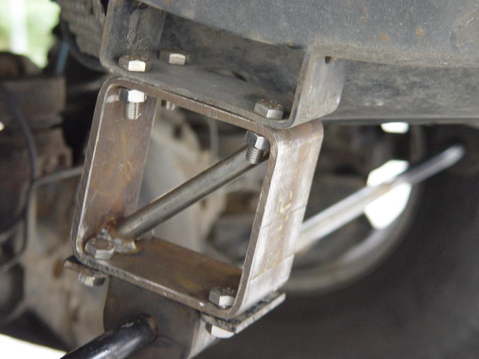

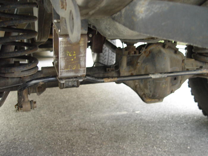

so sieht die aufhängungsvariante aus:
Die "Verlängerung"

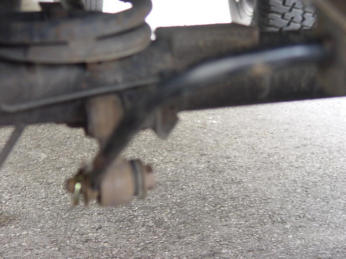

der "retractable" Bolzen (ein wenig unscharf)
andere Perspektive

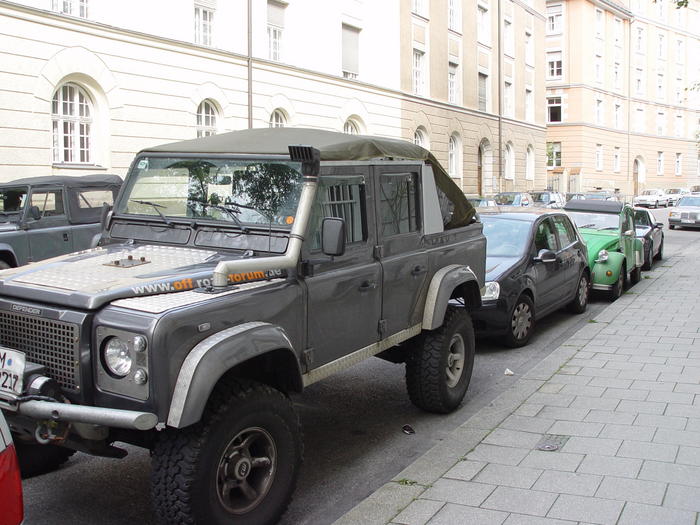

Zwischenstand des Gesamtumbaus, noch mit provisorischem 110er HT Verdeck (er bekommt - leider erst Anfang Oktober - ein speziell angefertigtes Verdeck) und unlackierten Seitenblechen
