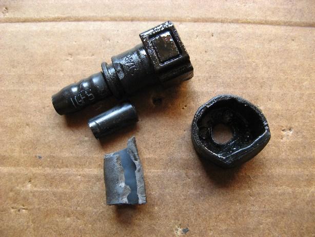

nimm so nen gewebeschlauch wie flushi geschrieben hat, schneid die ochnol anschlussstücke aus dem bestehenden schlauch raus (vorsicht, die gibts scheinbar nicht einzeln) und steck sie in den gewebeschlauch!! dann schlauchbinder drüber und gut is!! Smile
den schlauch kannst sehr gut auf die bestehende leitung legen und mit kabelbinder festtüdeln!! Smile
haben wir so beim conan gemacht!! Smile
funzt top!! Ätsch

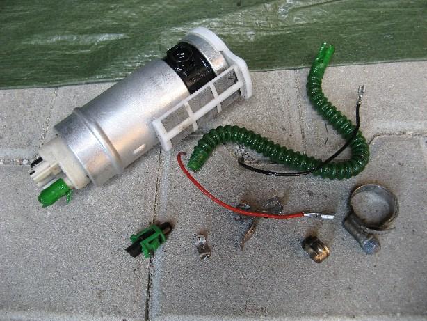

aja, am motor vorne hast du am schlauch das weibchen und hinten an der pumpe
hat der schlauch das manderl!! Nee, oder?
die druckleitung nach vorne war beim conan seinem 110er hinten beim filter sogar getrennt!!
hier das männlein (gebrochen) neben der pumpe mit der grünen klammer wos in die pumpe geht!!

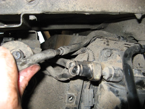

das weiblein was vorne an motor geht!
die hochdruckleitung mit teilung!! hier könntest du eigentlich teilen und den neuen
schlauch anschliessen!! dann kannst das hintere ochinole stück zur pumpe verwenden!
