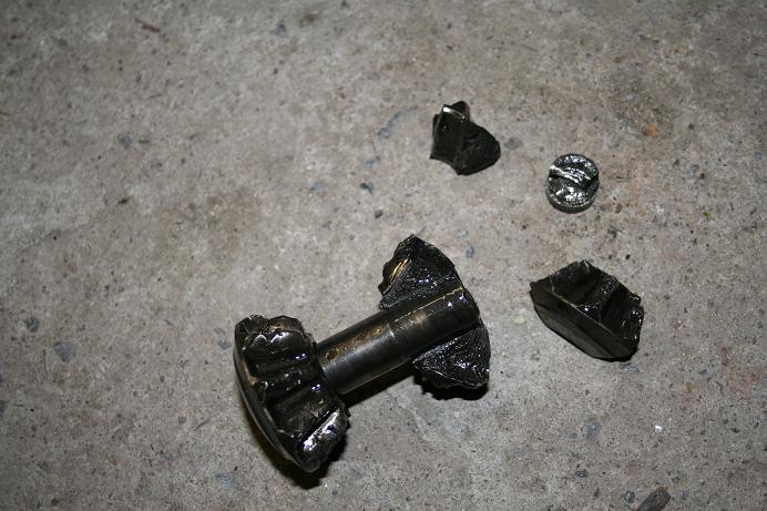

Hallo mein hinteres Diff hast sich zerbröselt weis jemand WARUM?
TD5 My02 170000km 8cm Höher aber kardanwelle geändert

Diff zerbröselt? Kannst Du das mal etwas konkreter beschreiben?
Kegel- & Tellerrad, oder eher die Ausgleichrädchen im Korb, oder die Korblager?
So nen pauschel Grund, wird wohl niemand vorzaubern können Unsicher

Standard-Diffs haben 2 Planetenräder, die gehen schon mal kaputt.
http://www.ashcrofttransmissions.co.uk/part_39.html nimm so eins oder ne Sperre

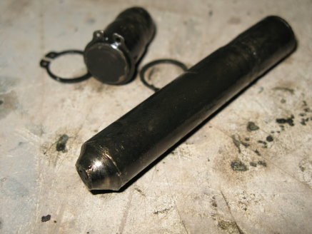

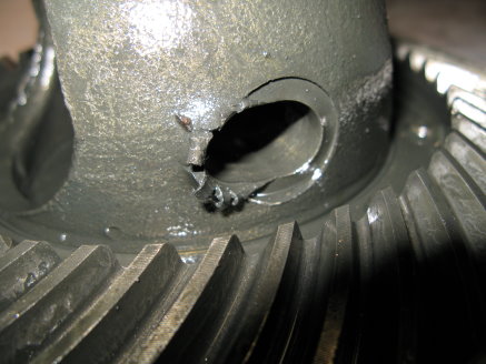

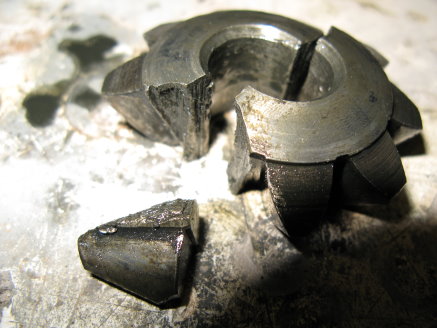

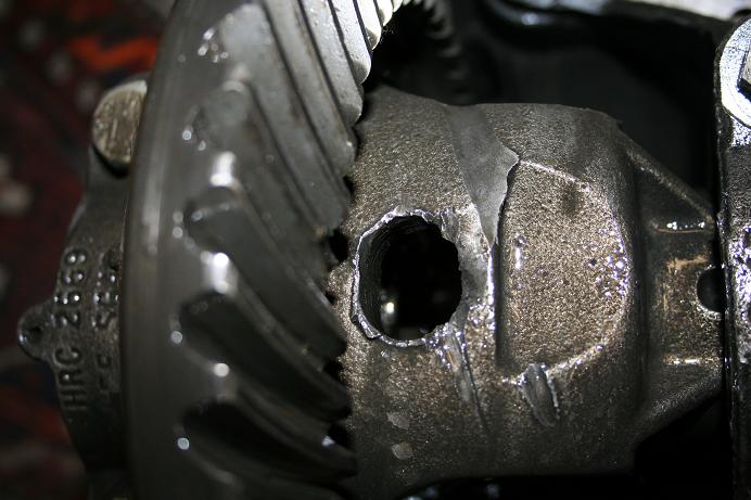

BeitragVerfasst am: 03.11.2007 10:53:58    Titel:
so jetzt sind die bilder auch da ,
J tuning 156 bzw 210 ps
das merkwürdige ist das die Welle der Planetenräder im Diffkord sich auschgeschlagen hat (Materialfehler)?

Mit Bildern: Siehe Knud. Bekannte Schwachstelle. Zwei sind einfach zu wenig, wenns man haarig wird. In diesem Fall ist wohl ein Ausgleichsrädchen geplatzt und hat dann den Rest gleich mit zermörselt. Sehr schade.
Rüste gleich auf ein 4-Carrier Diff um Winke Winke

bluelandy hat folgendes geschrieben:
Moin!
Da ist ja der Grund, kein Materialfehler, sonder simple Überlastung. 70 Ps zuviel!
Wenn eins weggebrochen ist - Der Hebel würgt den Herzbolzen (so nennt man das Teil, auf dem die Planteneräder sitzen) dann ordentlich herum. Ganz normal für das Fehlerbild würde ich sagen.
Und 210PS (bzw. das neue Drehmoment) machen dem Diff schon arg zu schaffen. Unsicher
