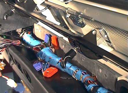

Die flachen blauen Stecker verbinden normalerweise nur ein paar Kabel miteinander, z.b. eine gemeinsame Spannungsversorgung oder eine gemeinsame Masse. Sieht der Stecker / Verbinder so aus, wie der, der direkt neben dem Motorsteuergerät unter dem Beifahrersitz ist ?
Kannst Du auf dem Foto etwas erkennen oder sogar identifizieren ?

BeitragVerfasst am: 04.11.2007 13:10:36    Titel:
oliver, er sieht aus wie einer von den beiden blauen - kann da jetzt auf dem bild keinen unterschied zwischen den beiden erkennen

BeitragVerfasst am: 04.11.2007 13:39:14    Titel:
Wenn Du mir sagst, welcher es sein könnte, kann ich Dir auch sagen, wie die Kabel untereinander verbunden werden müssen.
Sind an dem Stecker 16 Weiß/Schwarze und 4 Lila/Schwarze Kabel ?

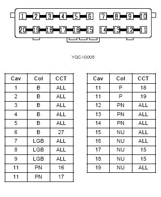

der stecker ist der blaue mit 10 x 2 kontakten und folgender belegung: oben links 5 mal schwarz, dann 3 grün/schwarz - unten von links 1 x blau/braun, dann 2 oder 3 x braun, wieder 1 x blau/braun, dann 2 oder 3 braun und außen 2 lila - ist teilweise sehr schwer zu erkennen, aber ich denke damit kannst du u.u. erkennen welcher der beiden blauen stecker das ist.
@all: am liebsten wäre mir natürlich nach wie vor reste eines ausgebauten kabelbaums - hat keiner was rumfliegen? den stecker überbrücken wird ne ziemliche fummelarbeit...

Hallo Zorro,
die Durchkontaktierung müsste laut dem angehangenen Bild sein.

BeitragVerfasst am: 05.11.2007 11:13:20    Titel:
hallo oliver - super danke, aber jetzt brauche ich doch nochmal deine "lesehilfe": was heißt CCT? und heißt dementsprechend all, dass das eimngehende kabel bei richtiger "verbindung" mit allen anderen verbunden ist? was ist mit CCT 27 bei kabel 6 gemeint - die 27 finde ich nicht im steckerschema. und wie würdest du jetzt konkret vorgehen, z.b. bei kabel No. 1 auf all oder kabel 11 auf 17. oder bei kabel 15, dass zum einen mit CCT all und als cct mit kabel 18 verbunden sein soll? stell mich sehr blöd an, gell? sorry - bei elektrik im auto bin ich´s auch... Hau mich, ich bin der Frühling Hau mich, ich bin der Frühling Hau mich, ich bin der Frühling

Hallo Zorro,
die Tabelle unten ist nicht so wichtig, die Spalte CCT führt die einzelnen Modell auf. Für Dich ist wichtig, wie die Kabel miteinander verbunden sind. Und das kannst Du in der Grafik des Steckers gut erkennen. Verbinde z.B. 1 mit 2 mit 3 mit 4 mit 5 und 6, 7 mit 8 und 9 und 10 u.s.w.
Das einzig interessante an der Tabelle sind die Kabelfarben in der Spalte Col, z.B. B = Black oder P = Purple.

BeitragVerfasst am: 06.11.2007 10:38:49    Titel:
ok, das ist dann deutlich einfacher - vielen dank nochmal für deine mühe
