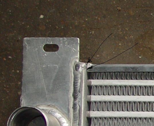

Der Ölnebel stammt auch zum großen Teil von der Kurbelgehäuseentlüftung, falls das noch original bei Dir ist.
LLK´s reißen, wenn die gekanteten Deckbleche oben und unten komplett verschweißt werden. Um das Reißen zu verhindern soll die Kantung nicht verschweißt werden.
Hab mal Pfeile hingekritzelt was ich meine:

GSMIX

BeitragVerfasst am: 03.11.2007 19:50:15    Titel:
Daran habsch schon gar nicht mehr gedacht - Aber das ist nat. der größte "Dreckinjektor" Ja YES
Und je "mineraliger" das Öl, desto dreckiger die LLK. Grins
