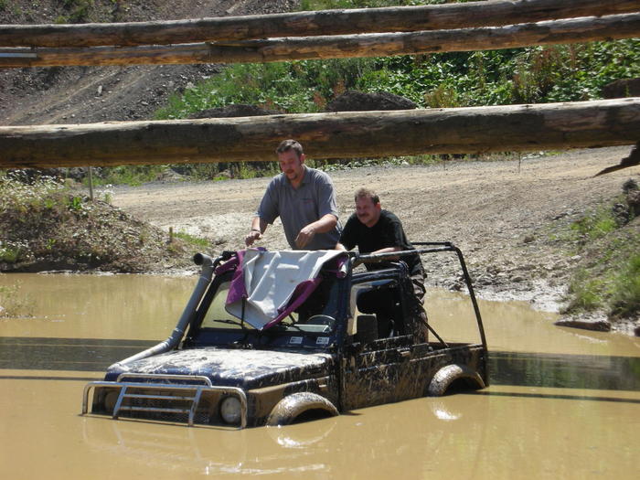

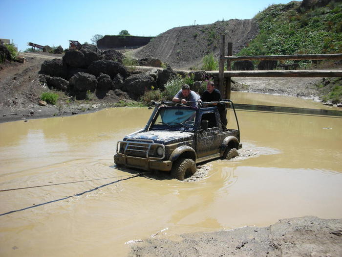

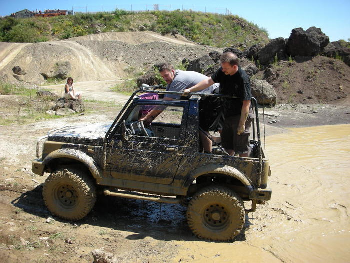

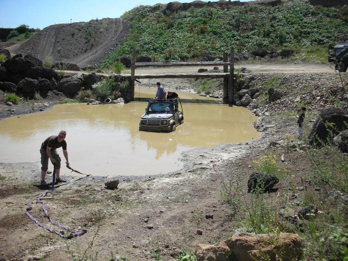

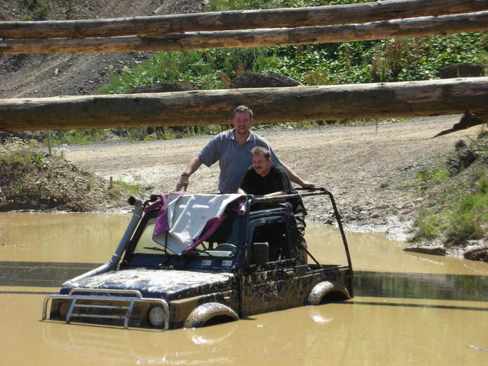

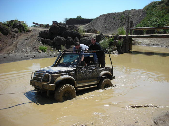

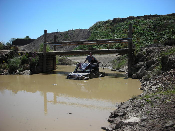

Is schon dumm gelaufen . Nach ca 45 min fahren , war ende im "Gelände".

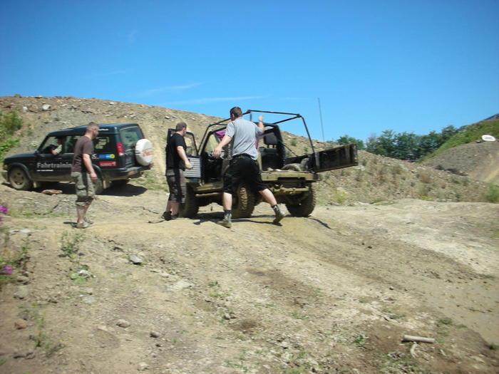

Nochmal danke an Hans-Peter und an den Chefe des C4F fürs bergen .
Resultat : 2 Stunden Anreise
45 Min Fahren
25 Min Bergen
2 Stunden Versuchen den Motor wieder zum laufen zu bringen
2 Stunden Heimreise
Schaden : Lima defekt
Anlasser defekt
Wasserpumpe defekt
Zahnriemen Übergesprungen
Ps.: Die Karre und wir sahen aus wie die Erdferkel . Aber es hat Spass gemacht und wir haben nette Unterhaltungen mit den Betreibern des C4F

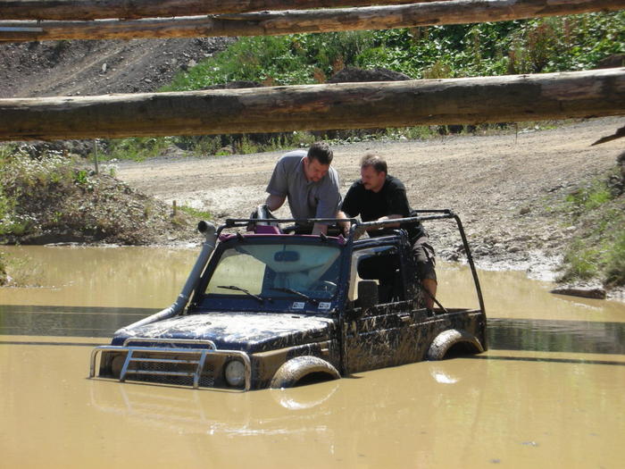

Schöne Fotos. Glück, dass nicht der Motor abgegluggert ist. Aber mal ne andere Frage: Wann war das? Sieht so warm aus Unsicher
BeitragVerfasst am: 03.12.2007 00:13:53    Titel:
die pflanzen sind grün und ihr habt sommerklamotten an. das war im sommer und nicht diese wochenende oder?
läuft der wagen mitlerweile wieder?
sind aber trotz des schadens am wagen geile bilder. wie tief war es denn da?

Jepp das war im sommer diesen jahres . Genaues Datum weiß ich jetzt nicht . TieþÊ cm . Aaaaaber 100cm Sclamm und 20 cm Wasser . und das war mein Pech . Den hab ich mir mit dem Lüfter in den Zahnriementrieb reingedrückt . Motor is den nachdem der ZR übergesprungen ist ,einfach ausgegangen . Wasser kann er nicht ziehen ,weil da is nen Snorkel drann (eigenbau aus Obi Abwasserrohr ( ca 20 €)).Wasser stand im Innenraum bis über die Sitzfläche vom Beifahrersitz . 5cm mehr und das Steuergerät hat in Wasser gestanden
BeitragVerfasst am: 03.12.2007 00:41:10    Titel:
Mit abgegluggert meinte ich auch eher Wasser, dass sich den Weg zurück durch den Auspuff zum Motor sucht. Heiligenschein
Nicht zu unterschätzende Gefahrt, wenn der Motor steht.

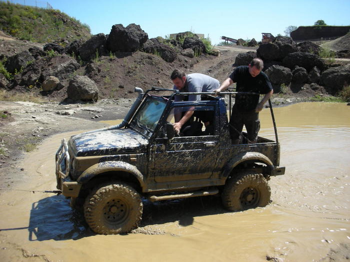

Da geb ich Dir natürlich recht ! Denke ich hatte de Glück im Unglück . Übrigens lief der Motor nachdem wir Die Suse mit seil angezogen hatten noch . Hatte nur keine Leistung mehr !

Dein Pech waren die breiten Reifen, auf denen bist Du ja aufgeschwommen in Verbindung mit dem leichten Auto. Mit Teerschneidern wäre das vermutlich anders ausgegangen (zusätzlich dann: Steuergerät ertrunken)
