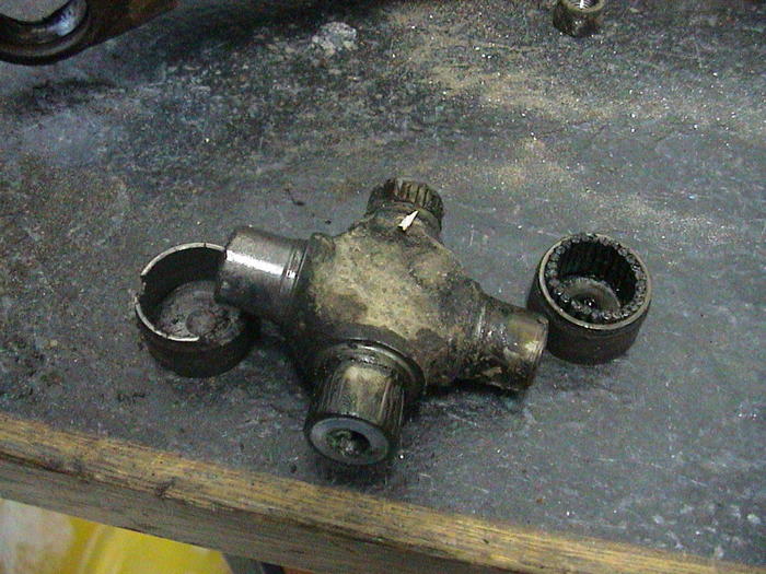

ich habe bereits die Welle ausgebaut und die Sägeringe entfernt. Wie bekomme ich jetzt das Kreuzgelenk raus? Ich hab mal etwas drauf rumgeklopft aber da tut sich nix.
Warm machen? Wo klopfen?

Wo klopfen?
In dem Bereich, wo der Nocken ist.

kannst sie einfach rausdrücken.. mit dem schraubstock.. auf der einen seite eine nuss die so groß ist wie das innen teil da wo der sägering sitzt müsste sowas mit 17 sein oder 19 und auf der anderen seite einfach was großes wo das teil innen rein passt.. so 24 oder so.. und einfach rausdrücken.... Winke Winke

ging gut.
Jetzt weiß ich auch was sich angehört hatte wie wenn bei einem Motorrad eine Speiche gebrochen ist. Es hat immer wieder pling-pling-pling gemacht. Das waren die Nadeln aus dem defekten Lager. Es war keine Nadel mehr drin!
Für fast 8 Jahre alte Kreuzgelenke waren die anderen wie neu.

Das neue Gelenk muss schön leichtgängig sein. Ansonsten die Sprengringe etwas dünner schleifen. Sonst läuft es heiß, das Fett geht usw...

läuft sehr gut. Danke für den Tipp. Die eine Seite lief erst etwas schwerer, habe dann aber die eine Lagerschale nochmal vernünftig bis an den Sägering ran geklopft. Dann wars perfekt.
Unglaublich: das andere Kreuzgelenk ist noch wie neu, obwohl ich erst nach 6 Jahren mit abschmieren angefangen habe... Ich muss weg

Jepp, erstmal nicht. Original Ersatz-Wellen ausm Landyregal gehen manchmal etwas schwer, trotz Aufkleber: Tested und found ok!
Die stehen nach 500 bis 2000 km wieder in der Werkstatt, weil das Fett weg ist, hat mir mal jemand berichtet. Darum der Hinweis.

Ich wollte das Thema noch mal aufgreifen, da meine jetzt hinüber sind.
Kreuzgelenke sind gestern angekommen, allerdings habe ich nicht wie im Bild dargestellt schwarze gummi Ringe unterhalb der Lagerschale sondern aus Metall einen Ring.
Nun zu meiner Frage, treibe ich beides von außen ein (Lagerschale und Ring) oder Lagerschale von außen und den Ring von innen?

Wenn ich das richtig verstehe beides von außen.

Ja, bei den meisten Wellen steckt man das Gelenk in die kabel ohne die Töpfe. Die kommen dann von außen und werden gepresst. Supi
Die Nadeln im Lager werden dabei immer durch die Viskosität des Fettes adhäsiv fixiert. Im Winter besonders einfach, da das Fett ja Honikartig ist.
