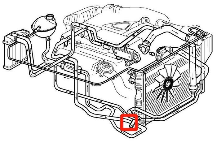

Ich hab heute am Kühlkreislauf des TD5 - Bj 2002 etwas merkwürdiges entdeckt.

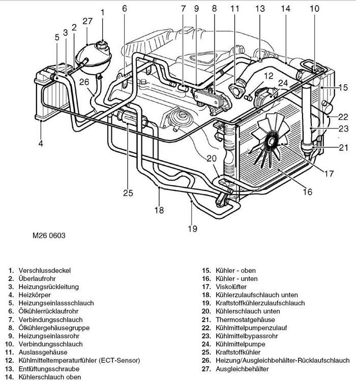

Der Rücklauf vom Ölkühler (18) geht nicht wie im Werkstatthandbuch beschrieben zu
einem Anschluss unten hinten (zum Motor) am Wasserkühler, sondern zum
Kühler der Abgasrückführung an der Stirnseite oben des Motors.
Dagegen ist der Abgang des für die Krafstoffkühlung vorgesehenen Teils des Wasserkühlers belegt und geht wie im Handbuch beschrieben zum Dieselkühler
auf der rechten Seite des Motors (19).
Was ist denn da los?
So kann ja kein Kühlmittel durch den Dieselkühler strömen?
@Forcierer
Im BL hast du glaube ich geschrieben das bei dir der hintere Anschluss belegt ist.
Was geht denn bei dir wohin?
Hier noch die Bilder aus dem Werkstatthandbuch.
Es geht um die Leitugen 18 und 19.

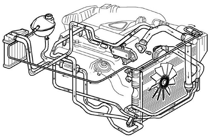

Hier nochmal die Flussrichtungen:

...bin da letztens auch mit dem handbuch in der hand kopfschütteln und ratlos vor meinem motor gestanden und hab das alles nicht so recht kapiert!! Hau mich, ich bin der Frühling
blöd is halt dass bei dem flussbild, bzw. komponentenbild der agr-kühler nicht mit dabei ist und sich da scheinbar ein paar dinge geändert haben!? Unsicher

Der AGR Kühler taucht auch nicht im Kapitel Abgasentgiftung auf, obwohl das
Handbuch für den 2002 auch gelten soll.

Da wo das rote Rechteck ist.
In Fahrtrichtung hinten.
Da ist bei mir nur das Rohr wo der Schlauch draufkommt.
Aber kein Schlauch da.
Muss man wohl aufbohren wenn man diesen Anschluss nutzen will.
Schrieb jedenfalls Nakatenga im BL.

Schlauch 18 ist da, geht aber zum AGR Kühler.
Bei mir ist auch der T-Verbinder hinten am Dieselkühler ein Verbinder mit 4 Anschlüssen.
Dort kommt das Wasser vom AGR Kühler zurück in den Kühlkreislauf.
