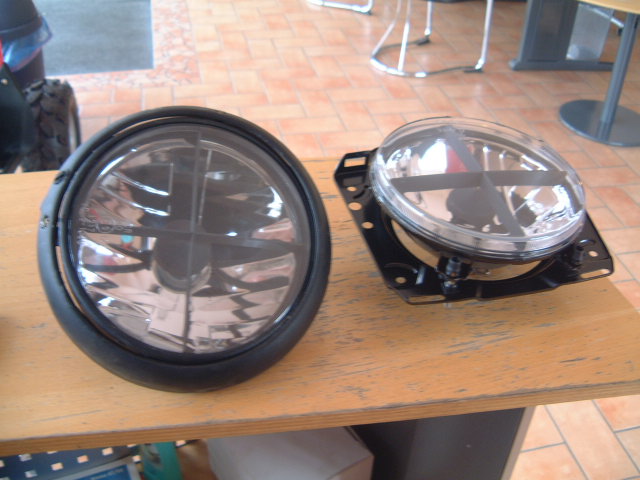

Hallo Gemeinde
es werden ja in der Bucht z.B. recht günstige Xenon Nachrüstsets angeboten.
Was haltet ihr von den Angeboten in Verbindung mit Golf 2 Klarglasscheinwerfern?
Wenn man Steuergeräte usw. wasserdicht unterbringt und die Scheinwerfer ordentlich abdichtet dürfte doch nichts passieren oder?
Was jedoch ist mit Stoßempfindlichkeit? Abseits der Strasse geht es eher holprig zu wenn ihr wisst was ich meine Ja Ja rotfl rotfl
Sinnvolle Investition oder eher Verschwendung?
So long
Sven
