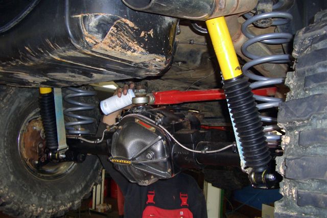

BeitragVerfasst am: 16.01.2008 08:58:03    Titel:
ich habe die Achsfangbänder, um die Dämpfer zu schützen. Hau mich, ich bin der Frühling
gefertigt / genäht worden sind die aus "Bergegurt" YES rotfl

BeitragVerfasst am: 16.01.2008 09:10:01    Titel:
Fangbänder am Diff? Das erschließt sich mir auf Anhieb nicht so recht. Ich würde sie, wie von Markus beschrieben, zum Schutz der Dämpfer einsetzen, d.h. 2-3cm kürzer als der maximale Weg der Dämpfer und "obenrum" per Bumpstops den Einfederweg begrenzen. Keine verbeulten Kotflügel mehr, keine gekillten Dämpfer, definierter Arbeitsberich der Federn...

Hi, vielleicht is Achsfangbänder falsch beschrieben.
Ich meine nicht,wie es der Klingel hat. durch die Blattfeder is die Verschränkung ja mehr beschränkt und ich brauch die Dämpfer nicht schützen (passen genau).
Ich meine wie gesagt in der Mitte,um das ausfedern z.b beim bergauf u bergab fahren. zu begrenzen. Wegen der Länge messe ich nochmal.
