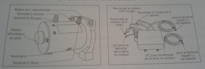

bei mir siehts so aus:
http://runicon.de/viewer.php?albid=514&stage=3&imgid=3807
das ganz dünne schwarze ist untren an dem motor mit dran, da wo das dicke schwarze zur batterie geht.
habe nur noch die französische anleitung gefunden:
...und hat diesen Thread vor 6654 Tagen gestartet!
BeitragVerfasst am: 04.02.2008 18:59:17    Titel:
hier die bilder:
BeitragVerfasst am: 04.02.2008 19:03:31    Titel:
kannst du den Relaiskasten noch offen fotografieren? Auf den dünnen Kabeln ist nicht zufällig auf einem ein Zeichen für (+) oder (-)?

komisch. ich hab scheinbar die selbe Winde, aber aus meinem kasten kommt nur das ganz dünne schwarze kabel raus. das etwas dickere schwarze gibts bei mir nicht.
ich würde beide unten am motor mit dem minus kabel zur batterie fest machen.

ich denke auch es kann eigentlich nur masse sein.
dürfte normal auch nichts kaputt gehen wenn man sie an masse klemmt und mal einen test macht oder?
BeitragVerfasst am: 04.02.2008 19:06:51    Titel:
bombo hat folgendes geschrieben:
eins ist Masse eins ist Plus! Verpolen gibt normal nen Kurzschluss.
Ich würde den Kasten kurz aufschrauben.
BeitragVerfasst am: 04.02.2008 19:07:26    Titel:
das ist schwarz ummantelt und auch nicht anders farblich gekennzeichnet. ich würds echt an - anschliessen unten an der Winde.
BeitragVerfasst am: 04.02.2008 19:08:00    Titel:
dann ist das isolierte plus
BeitragVerfasst am: 04.02.2008 19:10:29    Titel:

+ ist doch das lange das vom kasten zur batterie geht. dadurch bezieht sowohl der schaltkasten als auch der motor den strom.
das ist das einzige kabel das an + ran kommt.
es ist an der Winde ja auch nur ein anschluss frei. und das ist der - unten dran.
so ists zumindest bei meiner Winde.

BeitragVerfasst am: 04.02.2008 19:12:12    Titel:
ja so ist es bei meiner auch.
mit isoliert meinte ich das besser isolierte Hau mich, ich bin der Frühling
BeitragVerfasst am: 04.02.2008 19:14:00    Titel:
ich würde den Kasten aufschrauben. Das sind 2 Schrauben und geht schneller als neue Kabel nach Kabelbrand reinzumachen. Die Relais überleben es normal.

BeitragVerfasst am: 04.02.2008 19:17:05    Titel:
das ist natürlich wahr. sicher ist sicher.
in meinem kasten gehen z.b. zwei schwrze kabel zusammen und dann kommt nur ein dünnes raus das dann nach unten an den motor geht.
