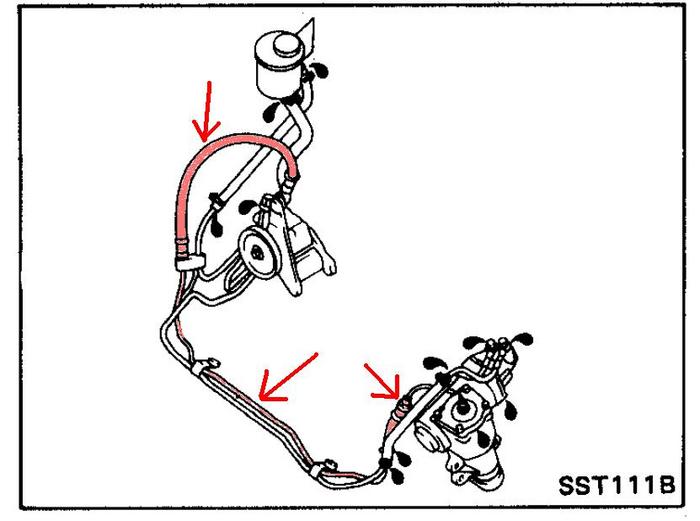

Hier sieht am wie die Leitung an die Servopumpe angeschlossen ist.
Die Leitung macht also ein U dessen Öffnung nach unten zeigt, und geht dann auf dem folgenden Foto wiederhin in eine feste Leitung über:
Die Gesamtleitung besteht also aus drei Teilen. Dem Teil auf der Beifahrerseite was wir hier sehen und bei mir undicht ist (unter dem Wärmeschutz, hab ich allerdings noch nicht aufgeschnitten um es genauer zu sehen), dem festen Stück und wieder einem flexiblen Stück auf der Fahrerseite was zum Lenkgetriebe geht.
Ich weis nicht genau, ob man das bei nem Hydraulik Fritzen nachbauen lassen könnte. Vielleicht kann ja jemand was dazu sagen.
Gruß Andreas
