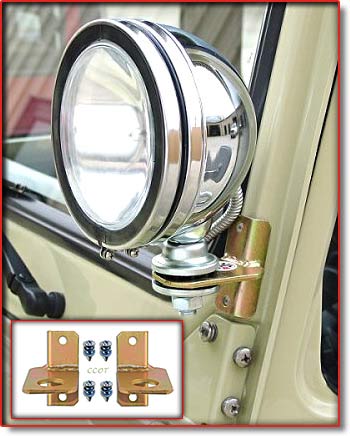

gerade mal beim Träumen auf coolcruisers ins Auge gesprungen:
Ist sowas eigentlich in EU erlaubt, als Platz für Fernscheinwerfer?
Wäre dann weiter raus als die Original-Scheinwerfer in der Frontmaske und ca. 50cm höher....
Oder dürfen an dem Punkt, wenn überhaupt, nur Arbeitsscheinwerfer montiert werden?

BeitragVerfasst am: 28.01.2008 15:39:48    Titel:
Diesen Scheinwerfertyp hab ich noch viermal in gelb rumfliegen rotfl
Sind als Fernscheinwerfer dort meines Wissens nicht zulässig - Wegen Höhe und Reflexion auf Motorhaube.

BeitragVerfasst am: 28.01.2008 15:40:12    Titel:
Glaube die gehen dann nur als Arbeitsscheinwerfer durch...

BeitragVerfasst am: 28.01.2008 15:42:02    Titel:
die höhe von fernscheinwerfern ist egal sagt das gesetz. die dürfen nur nicht blenden.
meine auf dem dach sind offiziell eingetragen. hab extra drum gebeten weil die rennleitung gerne mal behauptet, dass keine fernscheinwerfer erlaubt sind die höher als das abblendlicht sind.

BeitragVerfasst am: 28.01.2008 16:14:57    Titel:
Warum setzt du sie nicht einfach vorne auf die beiden Rahmenenden?
Da sind sie relativ geschuetzt, nehmen dir nichts vom Sichtfeld und reflektieren nicht Winke Winke

BeitragVerfasst am: 28.01.2008 16:19:06    Titel:
Hi Alex,
das habe ich ja eigentlich auch vor, aber da oben würde mich das optisch auch reizen.
Wird aber letztendlich doch vorne werden,da sind ja schon reichleich Löcher in der Stoßstange und auch am Rahmenende vorhanden, wo man die Lampen befestigen könnte.
Bei der abgebildeten Lösung wäre ja auch noch das Kabel irgendwo unterzubringen, vom Fensterrahmen runter.
Ausserdem muss man da ja Löcher in den Fensterrahmen bohren *brrr, schauder*

BeitragVerfasst am: 28.01.2008 16:38:05    Titel:
Es gibt auch nen Satz Befestigungen die man auf die Scharniere schrauben kann, bohren muss man also nicht unbedingt. Die Lampen sitzen dann ca. 2cm tiefer als auf deinem Beispielbild. Ist aber auch von der praktischen Seite her eher Kaese wie ich finde. Von aussen sieht es vielleicht gut aus, aber von innen nervt es da es die Sicht erheblich einschraenkt. Und das Problem mit der Kabelfuehrung hat man dann immer noch...
Schon entschieden was fuer Scheinwerfer draufkommen?

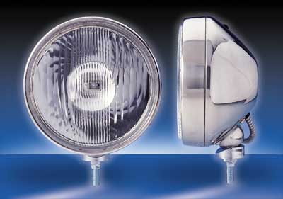

Die hier von Hansen, komplett Edelstahl, nette 100Watt Birnen da rein und noch 100W H4 in die Original-Scheinwerfer in der Frontmaske und die Sonne geht auf
YES
Wird dann klasse beim TÜV im März, erst platzt dem Prüfer das Trommelfell von der Hupe und gleich danach brennt es ihm die Netzhaut weg.....
rotfl
