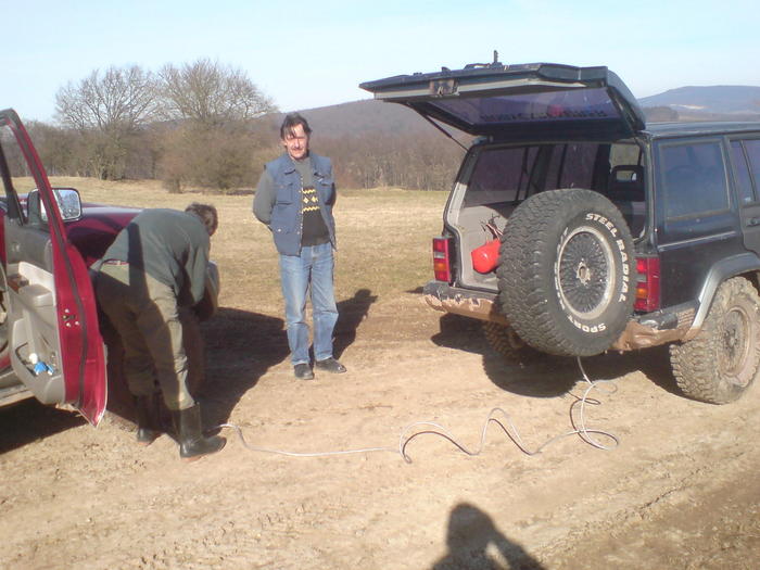

Es geht günstiger, mit hilfe eines Klimakompressor und diverser teile. Sowas habe ich verbaut und haben damit heute erst wieder einen 255/85 reifen, welcher dreck zwischen felge und reifen hatte flott gemacht.
und hier habe ich den einbau beschrieben
http://www.offroad-forum.de/viewtopic.php?t=8373&postdays=0&postorder=asc&start=0
cu Bobycarfahrer
