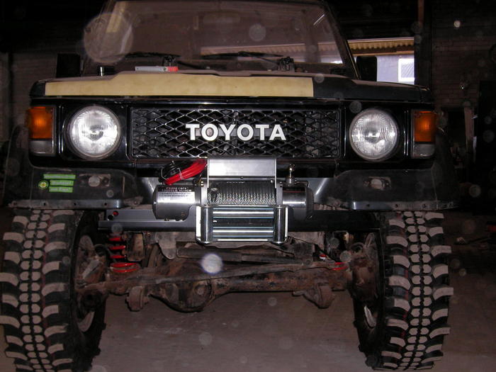

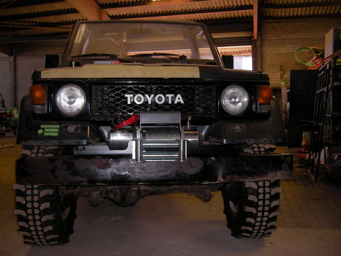

BeitragVerfasst am: 05.03.2008 14:34:28    Titel:
Habe es mal provisorisch aufgesetzt . Die Windenplatte schliesst bündig mit dem Rahmen ab . Weiter bekomme ich sie nicht nach hinten ohne Teile der Karosserie zu entfernen , und das würde ich gerne vermeiden .

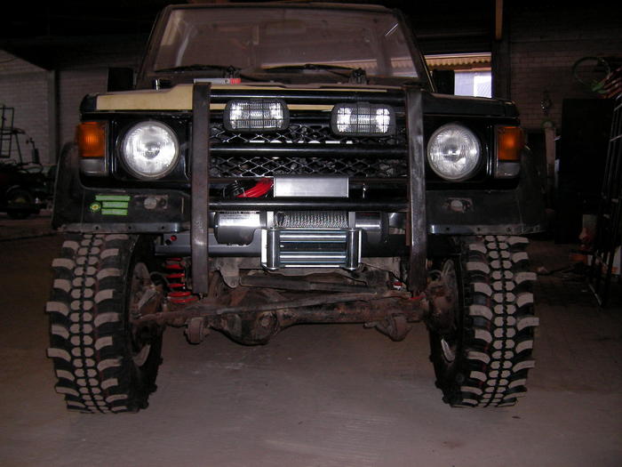

So sähe es mit der originalen Stoßstange aus . Das komplette Rollenfenster stünde vor . traurig
Wenn ich den Frontbügel montiere könnte ich das Rollenfenster hinter einer noch zu bastelnden Stoßstange aus Rohren verschwinden lassen . Gefiele mir optisch besser , aber auch deutlich mehr Gewicht .
Ganz glücklich bin ich mit der Lösung Winde nach oben nicht , auch wenn es praktischer ist .
Setze ich sie nach unten , bekomme ich sie gute 15 cm nach hinten . Smile
Was tun ? traurig

BeitragVerfasst am: 05.03.2008 14:50:36    Titel:
Steht auch vor:
