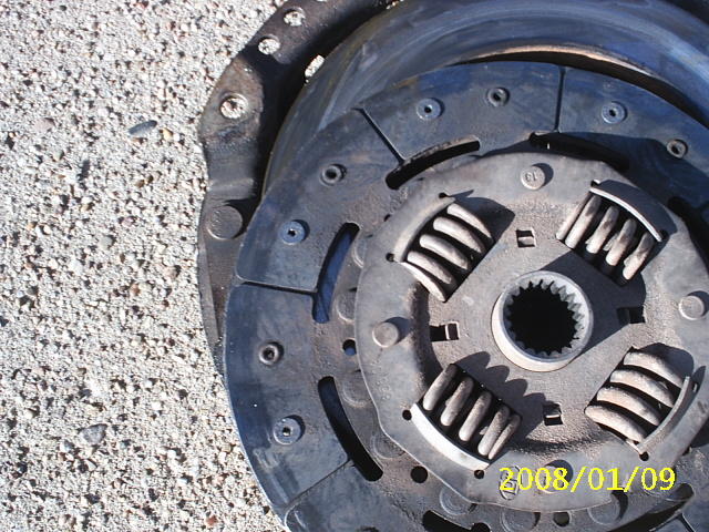

mir brennt ständig die kupplung ab! traurig
übersetzung passt!
ist ein 413er mit typ2 und abgefahrenen 30er bfg mt´s
und das jetzt die 2 kupplung in nicht mal einem jahr!
die original kupplung(werkseitig eingebaute) hab ich auch fast 1 jahr so gefahren obwohl die vorher schon extrem geschunden wurde hat die es immer mit gemacht!
und die letzte die runter gebrannt wurde war noch eine verstärkte!

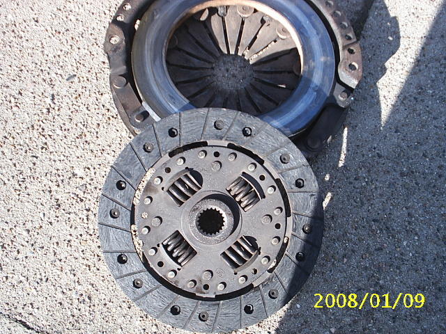

aber sie brennt nicht auf der schwungscheiben seite ab sondern auf der seite zum korb/getriebe! Obskur
schwungscheiben seite, fast keine abnutzung
seite zum getriebe hin! nur noch blech
was da los? wenn es bedienerfehler ist dann sollte doch eher die schwungscheiben seite abrennen oder genau so zugerichtet sein oder? Hau mich, ich bin der Frühling
neue lager etc wurden bei jeder neuen kupplung mit verbaut! es ist alles leicht gängig und nicht beschädigt! nur die kupplung ist dahin!

Hmm ich habs dir in einem anderen Forum schon erklärt
Nimm den Fuß von der Kupplung Nee, oder?
Werds dir mal erklären ....
Ich besaß mal einen Passat mit 75Ps und ne Freundin die mit diesem Anhänger für meine Firma kleine Anhänger zog, ich hab die erste Kupplung nach 4Wochen gewechselt ..... ok das hätte normaler verschleiß sein können ..... aber 3 Monate später hab ich dann die Kupplung wieder gewechselt .... auf meine Frage hin " was machst du ... hälst du den Fuß zu lange aufm Pedal ??? .... nein mache ich nicht .... hab sie dann mal fahren lassen und hab mich daneben gesetzt .... mit dem Ergebniss, daß sie 1. die kupplung viel zu lange schleigen lies .... und dann noch während der ganzen fahrt den Fuß auf der Kupplung lies .....
So ich hab also auch 2 Kupplungen in 1Jahr gewechselt .... und beide haben so ausgesehen wie deine .....
Motorseite fast kein verschleiß .... und getriebeseite Platt ..... ebenso die Druckplatte blau und in der mitte einen Silbernen Streifen .... Sieht aus wie bei dir ......
So nun dier erklärung warun des so wird !!!
Wenn deine Kupplung 1 mal richtig heiß wird ... und bei kupplungsfahrern is das öffters so werden die Federn in der Druckplatte auch heiß und werden " lahm " was wieder zu erhötem schlupf führt welcher dann wieder zu erhötem verschleiß führt ....
Also kleineren Gang und FUß VON DER KUPPLUNG

Schrotti-Ks hat folgendes geschrieben:
Hau mich, ich bin der Frühling muss wohl denn kack da überlesen haben! Nee, oder?
hm wenn die kupplung runter gebrannt ist sollte sie wohl immer so aussen! Supi
und der silberne streifen ist die stelle wo die nieten geschliffen haben! Hau mich, ich bin der Frühling
aber wo du ja gerade schön denn erklär bär machst dann erzähl mir mal wieso der mit der schon 20 jahre alten kupplung das schon so lange mit gemacht hat?!
@ rest
die übersetzung ist auf jedenfall kurz genug für die abgefahrenen 30er!
4zu1 kommt auch sobald 31er drunter sind!
und die feder an der welle vom kupplungshebel war gebrochen!
mal erneuern und mal schauen ob es damit wieder geht!

Aber ich bin doch gar Traurig, nur diese Spuren kommen von einer Teilentlasteten Druckscheibe ....
Ich hab aber noch mal in meinen Schulungsunterlagen nachgesehen,
1. Geht dat ausrücklager ganz zurück ??? evtl. Betätigungshebel verklemmt ???
2. Ist der Kupplungszug korrekt eingestellt ??? eher mehr Spiel wie zu wenig ....
3. hast du dieses Dünne blech zwischen Motor und Getriebe eingebaut ???
.......... Kupplung ....... das unerforschte bauteil
Obskur
