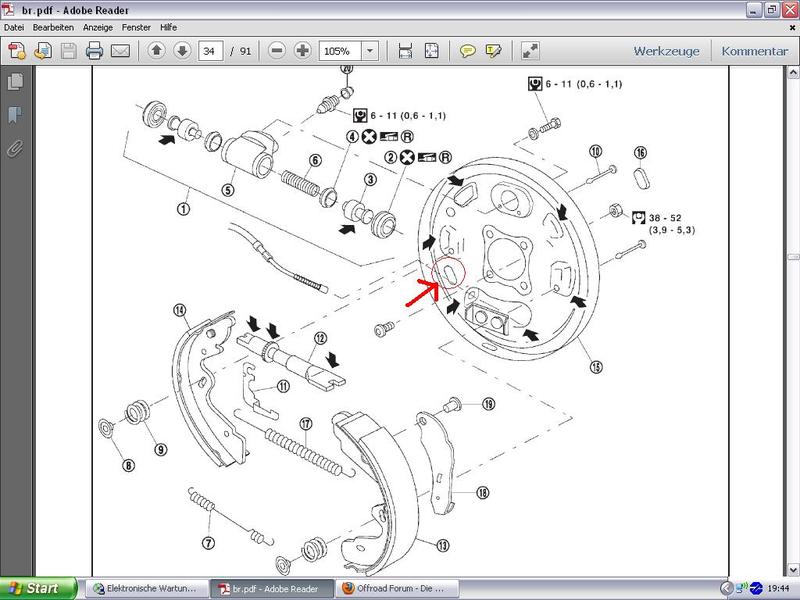

Da der Terrano letztens "gezwungenermaßen" mehrere Wasser und Schlammdurchfahrten überstehen musste stand heute der Bremsencheck auf dem Programm, ist nich das erste mal das ich sowas mache also sollte ja kein Problem sein.
Allerdings trat dann folgendes Problem auf:
Auf der linken Seite ging dann die Trommel nicht runter, bzw. sie bewegt sich halt 4-5mm und bleibt dann hängen aber lässt sich frei bewegen also Bremse löst aufjedenfall. Okay wahrscheinlich ein bsschen engelaufen, ist ja kein Problem dann wird eben die Automatische Nachstellvorrichtung zurückgestellt wie man es ja von anderen Herstellen auch kennt aber hinten in dem festen teil der Bremse ist keine Bohrung das man an die Verstelleinheit drankommt!? Normal ist doch hinten eine öffnung mit Gummistöpsel durch die man die Nachstellvorrichtung zurückdrehen kann, wie macht man das bei Nissan? Obskur
Das Werkstatthandbuch weis da leider auch nichtmehr weiter, ich werde jetz morgen mal zu der Nissan Werkstatt meines vertrauens fahren und die sollten das ja wissen.
Aber es interessiert mich aus Technischer Sicht brennend wie das bei Nissan funktioniert!
Das einzige was mir noch einfällt wäre die Handbremsseile auszuhängen was ja aber nix hilft wenn die Nachstellvorrichtung die Beläge bereits zu weit "in die Trommel" gestellt hat.
Bei bedarf kann ich gleich nochmal eine Explosionszeichnung aus dem WHB hochladen.

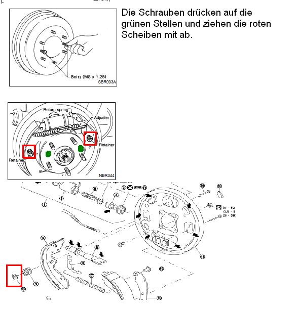

Das Problem kenne ich auch. Ich hatte das selbe vor ein paar Monaten. Habe die Beläge dann einfach mit runtergezogen und später wieder eingebaut. Natürlich braucht man bei der Variante die "Scheiben" neu ,die die Bremsbacken an der Achse halten. Aber da wir die Bremse hinten eh komplett neu gemacht haben, war das kein Problem.

Das ganze ist ja so simpel aufgebaut und wäre genauso einfach zu demontieren wenn man an diese sch*** nachstellvorrichtung kommen würde. Wenn man mir morgen bei Nissan sagt das die einzige Möglichekeit ist mit Gewalt die Trommel abzuziehen dann frage ich mich doch echt wer sowas entwickelt. Allerdings werde ich nicht drumherum kommen wenn es so ist denn die gefahr das ich die Bleche auch schon leicht verboge habe beim runterziehen mit den Abdrückschrauben ist groß, kann ich aber nicht sehen ohne die Trommel abzunehmen.

BeitragVerfasst am: 04.04.2012 19:37:28    Titel:
du kommst von hinten an die verstelleinheit.
und zwar müsste da ein länglicher gummiproppen in der ankerplatte stecken... kommt man nur schlecht ran!
Selbst wenn du die mit den Abziehschrauben runterdrückst, gehen die nicht kaputt. Das einzige was danach unbrauchbar ist sind diese "Scheiben" die die Bremsbacken in ihrer Position halten. Kauf dir wenn du es nicht anders hinbekommst einen Montagesatz für die Trommelbremse und zie dir Backen einfach mit der Trommel runter. Verbiegen kannst du mit den Schrauben definitiv nichts! Die Schrauben gehen auf die "Radnabe"

BeitragVerfasst am: 04.04.2012 19:49:49    Titel:
Naja es ist schon ein länglicher gummistöpsel da, meinst du den welchen ich rot markiert habe in dem Bild?
Wie verstelleinheit sitzt bei mir aber höher und nicht auf der gleichen ebene wie der stöpsel! Sprich ich müsste auf gut glück mit einem biegsamen Stab o.ä da reinfahren?

habe den Spaß vor zwei Wochen gemacht. Für den 3.0 gibt es im Zubehörhandel keine Bremstrommel zum nachkaufen. Hab lange gesucht da ich auch gedacht habe, wenn die Trommel nicht runter geht ist sie bestimmt eingelaufen. Die nutzt sich aber kaum ab. Ich glaube so viel Bremsen kann man garnicht dass die Trommel getauscht werden muss rotfl
Ich hab mit den Schrauben die Trommel abgedrückt und dann immer etwas gewackelt und gekuckt das sich die Beläge nicht verkannten. Als ich die Beläge gesehen habe, hab ich mit einem Kunststoffstab die Beläge nach innen gedrückt und dann gings besser. Nach ca. 15 Min ging Sie dann ab. Das passt grad so. Du kannst auch das Seil von der Handbremse lösen dann gibt das ganze auch noch bissl nach.
