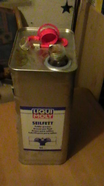

Winke Winke Hier auch was Öliges Grins
Seilfett 5 Kg kommt demnächst in denn Rahmen Winke Winke
No Pick No Rost No Fun
