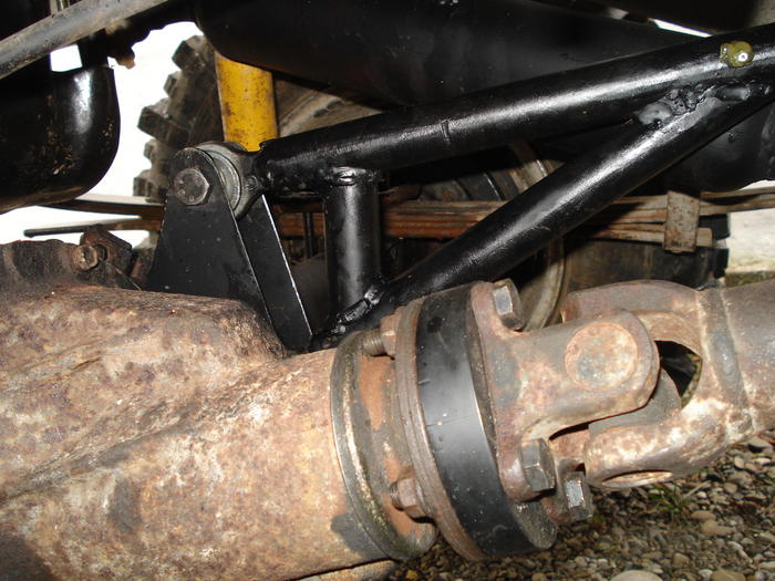

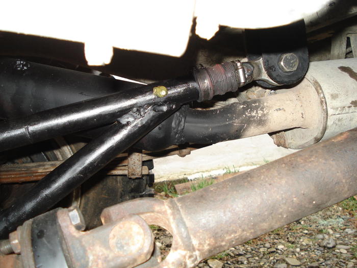

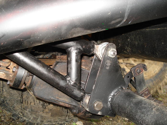

Die Traction Bar kannst Du auch selbst bauen. Habe bei mir diese Woche erst die Traction Bar Bauen und einbauen lassen. Bei mir hat das Diff. beim Lastwechsel extrem gearbeitet.
Das könnte bei dir die Ursache für deine Kardanwellenprobleme sein. Der Winkel wird unter Last zu gross und es gibt Bruch.

hmm... wie sieht das elbst gebaut aus? kannst mal n bild machen und einstellen oder per email?
JS 4x4
ex Cooljango
Wohnort: Königsbrunn
BeitragVerfasst am: 29.02.2008 19:08:30    Titel:
kein Problem.
Mache Dir Morgen wenn es hell ist ein paar Bilder.
gruss
jürgen

Leider macht das Wetter heute nicht mit. Aber mal zwei Aufnahmen. Da kannst Du dir ein Bild davon machen.
