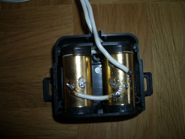

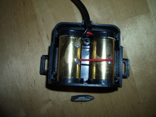

Da ich gerade alles auf MagCode umrüste, habe ich heute mal
eine Verteilerdose aufgeschraubt, da ich stärkere
Anschlusskabel anlöten wollte. Kaum zu glauben, was
für Drähtchen man dort für die 10 A Last eingebaut
hat. Da wundert es mich nicht, dass die Kühlbox nicht
richtig funktionierte. Aber es wundert mich, dass die Karre
nicht abgefackelt ist. An den Lötstellen hingen 2-3
der sehr feinen Litzen am fast kalten Lötpunkt.
Nun habe ich das erstmal etwas stärker verdrahtet, am
anderen Ende hängt aber nen MagCode, kein Zig-Stecker mehr.
Angelötet habe ich die nur mit nem Minigasbrenner bekommen.

So ähnlich, "kann" das Ding auch 10 A ab? Hau mich, ich bin der Frühling
