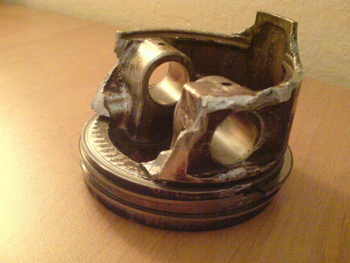

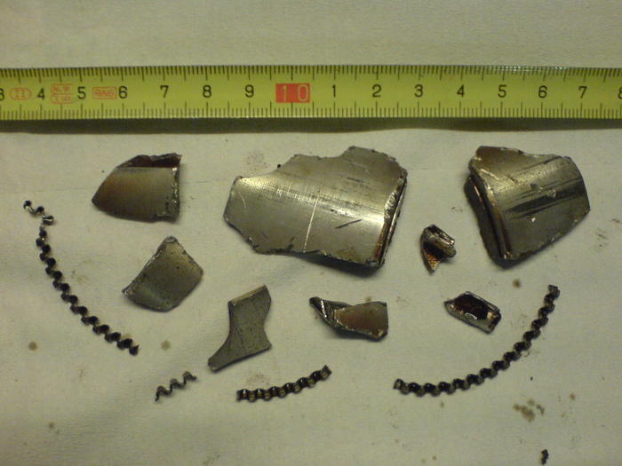

Nachdem unser Motor sich angehört wie ein Sack Nüsse, Öl gefressen hat und mehr oder minder schlecht lief, haben wir den Motor einfach mal kurz auseinandergerupft
Hier das Ergebnis, ein scheinbar altbekanntes Suzuki-Problem
viel Platz im Motorraum gibts:
hier die "Kranken"
und hier der leider Verstorbene
und jetzt meine Fragen dazu:
gibts die in verstärkter Version ??
und wo, ausser bei Suzuki ??
bezahlbar , oder gleich nen neuen Motor???
Fragen über Fragen
sg Alex

Schau mal bei www.offroadshop.de - der hat meines Wissens auch Ersatzkolben - die Seite geht grade nur nicht. :(
Kommt, wie du schon meintest, ab und zu bei Suzukis vor - würd den Kolben einfach tauschen, bzw. wenn die Laufbuchse zu kaputt aussieht, diese noch nachhonen lassen - Abhilfe schafft da wohl nur ein anderer Motor.
Mein Motor ist jetzt aber auch schon ~140.000 km alt und der hat diese Probleme nicht.
@flashman: DAS ist ein kaputtes Kolbenhemd. Ja

So sahen die Kolben bei unseren getunten 2Taktern, in der Zeit als ich noch Haare auf dem Kopp hatte, aber dann schon nach 1400km aus und mit weniger Drehzahl wird eine Suse auch nicht bewegt.

Jep, meiner hat so ausgesehen:
das hab ich in der Ölwanne gefunden
Das bei 101000 km Nee, oder? Nee, oder?
Ich hab damals für den Kolben, die ringe und die Kopfdichtung +- 170 euro gezahlt, original Suzukiteile.
Wa ich allerdings komisch fand war, das der Zylinder keinen Kratzer hatte weder oval wahr und die Kolbenstangenringe auch fast garnicht verschlissen oder kaputt wahren.

und er läuft wieder !!!!! YES YES YES
was ein bisschen blöd ist, ist das Pleuel vom alten Kolben an den Neuen zu kriegen,
aber der Rest ist "fast" ein Kinderspiel,
