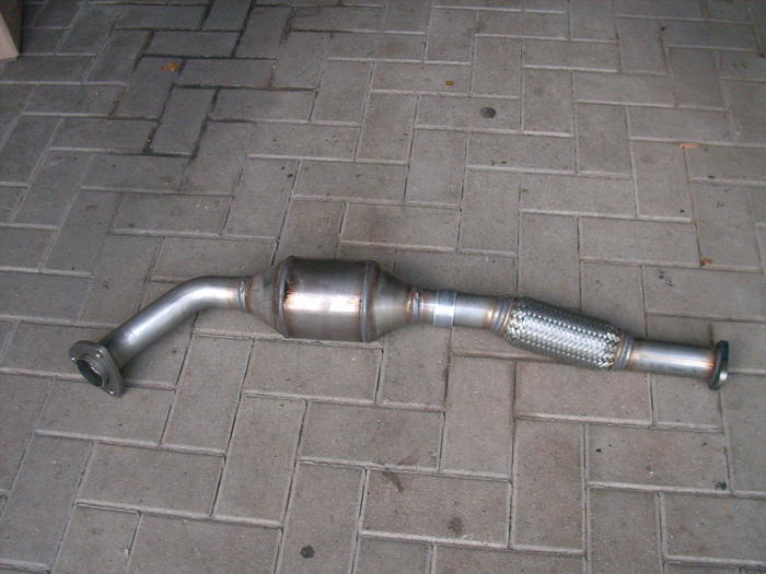

Ohne Kat geht leider nicht mehr, ist die komplette vordere Anlage in Edelstahl, das alte Rohr habe ich entsorgt weil es sich nicht lohnte es noch im Regal zulagern. Das Auto hat jetzt gesammt 140tkm runter, seid ca 10tkm ist der Kat drin. Lasse so einmal im Monat die Maschine höher drehen und fahre dann auch mal schneller damit der Kat nicht "zuwächst".
Mit Kat wurde auch kein Pöl mehr gefahren, weil das laut Oberland-Mangold mit Kat nicht geht.
Die Keilriemen bekommen regelmäßig "Kerzenwachs".
Das Geräusch kommt, wenn man bei laufendem Motor drunter liegt auch mehr so mitte des Motors und Kupplungsglocke her. Verändert sich aber nicht wenn man die Kupplung tritt.
Hier noch mal nen Bild von dem verbauten Kat des Herstellers Oberland-Mangold.
