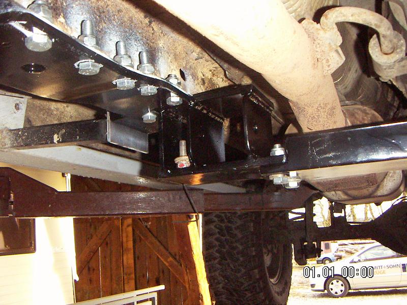

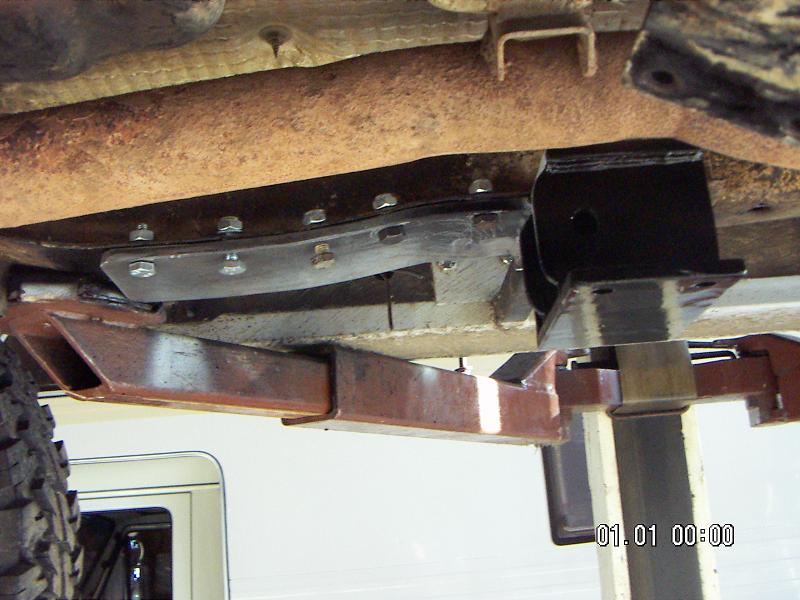

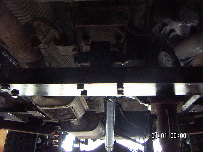

Der vordere longarm ist im grunde recht simpel.
ich habe eine neue getriebe brücke gebaut wo die beiden y-arme eingebaut eingehangen sind
Die arme sind nicht verstellbar um die kosten zu senken
ich habe zwei Gumibuchsen gekauft für 70.-euro das Paar dann noch die beiden rubicon jonny joints zum seber anschweißen kosten 100..-euro das paar.
Dann werden die alten verstellbaren oberen Längslenker noch an den longarm zwischen geschraubt und fertig ist der lack
das hat mich aber trotzdem fast 14 tage bauzeit gekostet obwohl es recht sympel aussieht
Auf dem ersten bild was ich gemacht habe als ich die Getriebebrücke gebaut habe sieht man sehr gut das eigentlich überhaubt kein platz für den long arm hinten ist
ob ich das überhaubt hinbekomme Obskur
