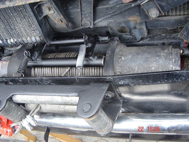

hatte heut mittag mal wieder Zeit, eine Idee zu verwirklichen.
Sicherlich gibt es hier im Forum den Einen oder Anderen, der so seine lieben Probleme hat, das Seil der Seilwinde immer schön und richtig aufgespult zu bekommen. Und da hab ich mir mal das einfallen lassen, funktioniert super...

schön schön, aber hast du auch das ein oder ander Detailbild?

@Pickup
Genau, mehr Details wären nett.
Und noch eine Anmerkung zu deinen Seilklemmen, nicht böse gemeint:
Die sitzen verkehrt rum, der Bügel gehört auf die andere Seite und es sind zuwenig und sollen auch nur einmal verwendet werden.
Wie gesagt, ich will nicht meckern, ist halt nen Sicherheitsaspekt
edit:
googel mal nach dem "flämischen Auge", ist die bessere Wahl. Kenne ich aber auch erst seit einer Woche, habe aber dann alle unsere Seile so gebaut Supi .

An sich ne gute Idee, nur funktioniert das auch unter richtig Last beim Schrägziehen, dann wo es wichtig ist?
Oder erstmal andere Frage, für welche Situation hast Du das gebaut, vielleicht denk ich jetzt an was falsches?

Nein, unter Last wird das wohl nicht funktioniernen, da braucht man dann eine mechanische Seilspulvorrichtung, wie sie in Forstseilwinden Verwendung findet.
Ich hab mir die Seilspulvorrichtiung dazu gebaut, um das Seil nach dem Einsatz wieder schneller ordertlich aufrollen zu können.
Und das funktioniert.
Zu den Seilklemmen: Mir ist schon klar, dass Preßklemmen die bessere und auch optisch schönere Wahl sind (ich komme von der Forsttechnik), aber ich habe für diesen Durchmesser kein Preßwerkzeug, darum diese Lösung. Und die hält bis jetzt auch bei schweren Einsätzen sehr gut.

Keine schlechte Idee , mich würde auch interessieren ob es bei Schrägzug funktioniert.
Das Teil gibt es auch zu kaufen:
bei: http://www.lierenshop.nl/de/?p=productsMore&iProduct=156&sName=WA-903-CABLE-TENSIONER-(Seilanpressrolle)

Die Dinger funzen unter Last net.
Ich hab an beiden Winden solche drangehabt.
@Bernd
was is das für ein Seil und was das für ne Winde?
Ist es Absicht das, daß Seil oben reingeht?
@Lutz
wenn ich das richtig sehe lässt sich an dieses Seil net soo einfach ein
flämisches Auge anbringen.
Anstatt dem flämischen Auge kannst ein Seilkeilschloss verwenden.
(Die schnellste Möglichkeit)

Servus Robert,
schau genau:
Die Winde ist "verkehrt rum" montiert, Motor ist rechts, deshalb Seil "oben". ;-)

@Robert: Das ist ne Warn Winde, aber ein älteres Modell.
Wenn Du genau hin schaust, ist die Windenhalterung so gebaut, dass die Winde so eingebaut werden muß.
Was ist ein Seilkeilschloss? Noch nie gehört - bekomm ich wo?
